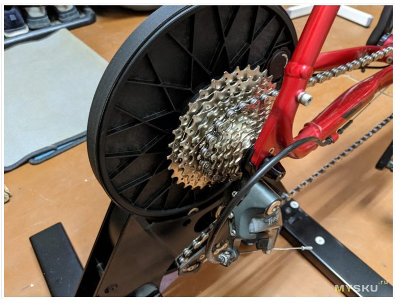

    Купил себе вело станок Тhinkrider А1. До этого был In Ride 100. Т.к. все свои занятия (читай активность), записываю в Гармин Коннект, то всегда пользовался тремя датчиками : ЧСС, каденс и скорость. На выходе получал , соответственно данные по пульсу, каденсу, скорости и километражу. Длина окружности колеса моего вела, который полностью стоял на In Ride 100, равна 2200 мм. Это полноценное колесо велосипеда.
    На новом станке, нет возможности измерять данные по скорости и километрам этим способом ,т.к. нет самого заднего колеса. Но есть пластиковое не большое колесо, привод ремня. Для получения привычных данных, хочу заколхозить датчик скорости к этому колесу. Но вот вопрос - как рассчитать параметры длины окружности для более-менее правильных показаний на велокомпе, для последующих проливок в GK ?
    Какую длину окружности нужно ввести в данные по колесу? Как то, наверное можно вычислить, но не знаю, как.
    Станок такой.
    upload photo

    Для получения привычных данных нудно выставить длину окружности родного заднего колеса.
    Ведь меньший диск станка вращается с той же скоростью что и колесо на велосипеде.
    Вы же на улице на на этом пластиковом диске поедите.

    а по сабжу, померьте окружность маховика. может она близка к каким то 16 колёсам. или может половине 26 или 28. тогда два магнита надо будет. а может ваш компуктер поволяет ввести любое значение в мм
    Нужно мерить тот вал, на котором сидит кассета, т.к. именно он будет имметировать колесо.
    Вал получается такой же. Выше написал. Кассета таже, снятая с колеса. Соответственно, и скорость вращения будет такой же. Чисто интуитивно. Оставлю прежние 2200 мм, и посмотрю, что будет.
