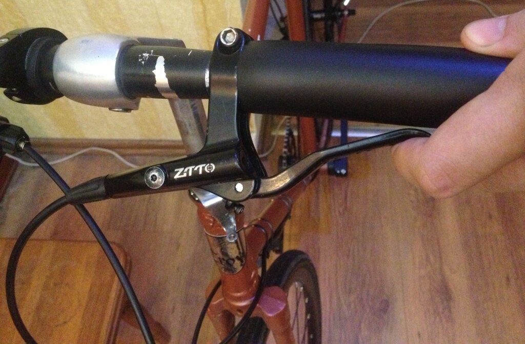

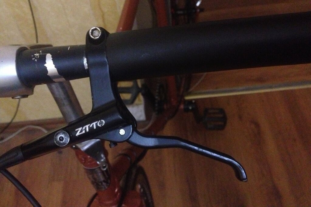

    ручка ZTTO + калипер shimano.
    стандартное положение ручки:
    а положение ручки (регулируется болтом) должно быть такое по канонам:
    проблема в том, что торможение начинается, только когда ручка уже почти упирается в поролон.
    мастер сказал, что это из-за того, что ручка не шимано, а на шимано может было бы иначе.
    можно настроить нормально? чтоб при вкрученном болте уже почти сразу начинало тормозить.
    я сказал мастеру долей жидкости. он сказал она просто выдавится лишняя.
    а прокачать ?
    Чел из Чел.
    рама Motobecane Prestige 1966, группсет Sensah RX10 Pro, система Zeroing Ultegra, вилсет DT Swiss R460, тормоз Shimano MT200
    Беларусь
    127
    Цитата Сообщение от vadim- Посмотреть сообщение
    а прокачать ?
    я уже говорил, что предложил мастеру добавить жидкости.
    он сказал лишяя просто выдавится.
    но мастер в днищегорске мало что знает.
    про автоподвод гидравлических колодок он даже не слышал.
    во-первых, непонятно почему вопрос про тормоза в теме про геометрию рамы под дропбар. ну да ладно.
    во-вторых, проблема может быть в тормозах. это же зтто. непонятно, зачем - при текущей стоимости мт200.
    в-третьих, тормоза шимано (и их китайские клоны) прокачиваются без полной замены жидкости очень легко: просто ставим проставку в калипер (поршни должны быть максимально разведены), ставим воронку в порт прокачки в ручке и жамкаем ручку пока пузырьки не перестанут выходить. я даже без воронки когда-то делал. просто доливал по капле масло в порт прокачки из шприца и жамкал. когда масло уходило, доливал ещё. пока уходить не перестало. если после этого ручка нормальной жесткости, но через какое-то время опять проваливается - проверяем внимательно ручку, гидролинию и калипер на следы утечки. травить может не сильно, чуть подпотевать где-то в районе поршня, но всё же. герметичная система в нормальном состоянии так никогда не делает.
