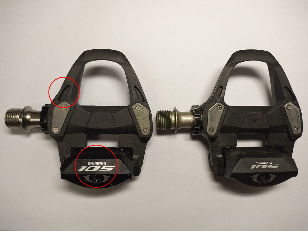

    1. При беглом осмотре сверху отличия минимальные: чуть другая форма выемки, немного разный размер шрифта. Чистенький оригинал слева.

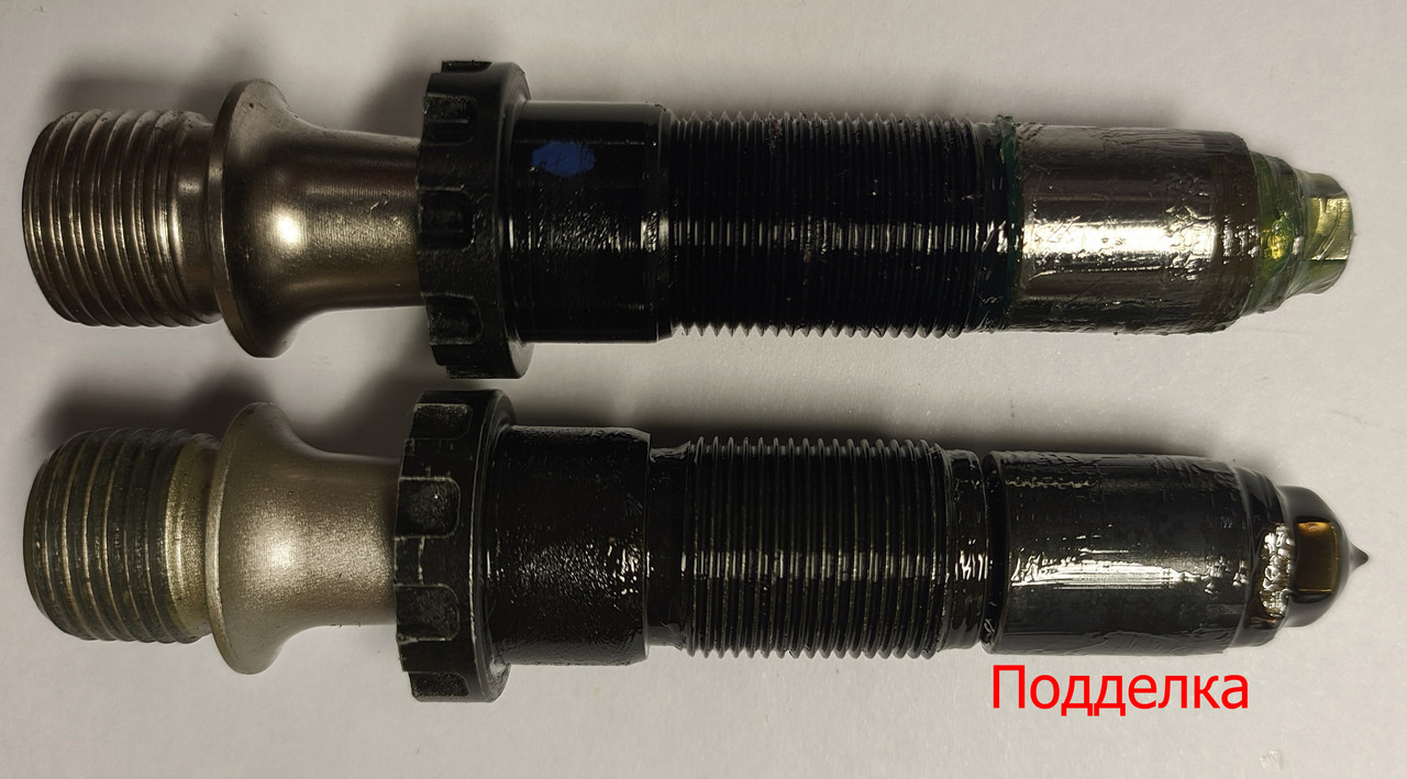

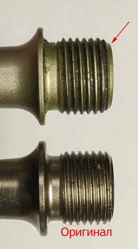

    2. Оси. У левака зернистая структура металла (переборщили с дробеструйкой, видимо), у оригинала на оси следы токарной обработки. У левака на торце выраженная фаска, у оригинала торец оси плоский. Высота резьбы у левака плавает, вершины отличаются по толщине.

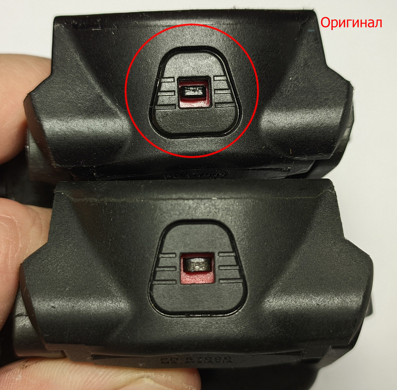

    3. Задники. Немного различается декоративный контур вокруг окошка указателя. Сам указатель у оригинала заметно тоньше. Регулировка у левака плавная, у оригинала - с щелчками каждую четверть оборота.

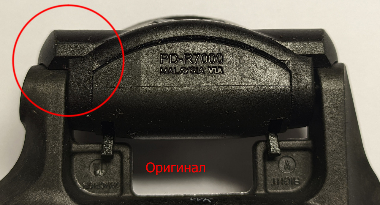

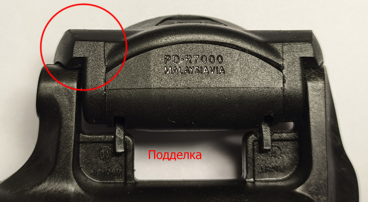

    4. Низ. Самое заметное отличие: у оригинала задник состоит из трёх деталей, у левака - из двух. Также отличается шрифт: у оригинала он глубже, "VIA" у оригинала выдавлено своим шрифтом, у левака - обычным.

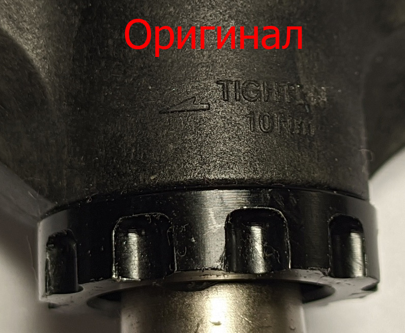

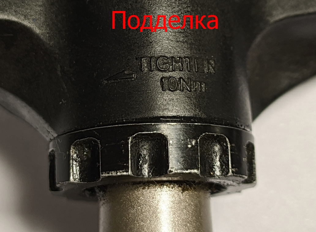

    5. Немного отличается надпись у оси: у оригинала она тут наоборот тоньше и ниже.

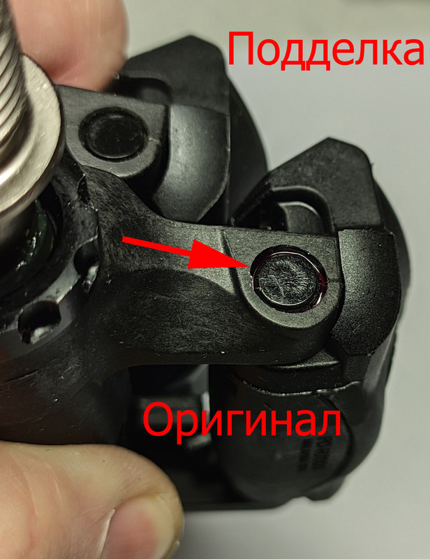

    6. Ось задника. У оригинала она залита красным герметиком, у левака там ничего нет.
    7. Внутри отличия минимальные: ось подделки имеет другую смазку (жёлтая прозрачная с новья), металл опорной втулки тёмный. Резьба на пластиковой втулке идёт не до конца и имеет тонкий трапециедальный профиль (у оригинала - треугольный).

    П. 2 это не порошковая технология. Токарные в обоих случаях. Просто в подделке увлеклись дробеструйной финишной обработкой.
    Но не акцентировано внимание что вершины витков разной толщины . и это косяк резьбы.
    А то, что у подделки с ошибкой надпись выполнена, не считается? TIGHTER
    Не, это фото такое, букву плохо видно.

    Высота резьбы у оригинала плавает, вершины отличаются по толщине.
    Именно у оригинала? По фото так не скажешь.
    20,176
    Блин, опечатался! Исправил.
