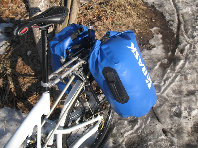

    Гидромешки фирмы Баск неубиваемые, но тяжелые. Внешняя виниловая поверхность быстро царапается, но довольно прочная. О качестве укладки в такие мешки можно не заботиться.
    Мои последние велобаулы. Те, кто ходит в походы с высокотехнологичными вещами достаточно давно, знают, что эксплуатация таких вещей требует определенных навыков и ухода, тогда и прослужат они очень долго и не раз выручат в самых экстремальных ситуациях. Гидромешки фирмы "Тритон" не самые прочные, но мне, опытному пользователю весьма подходят. Рекомендуется защита от ультрафиолета.
