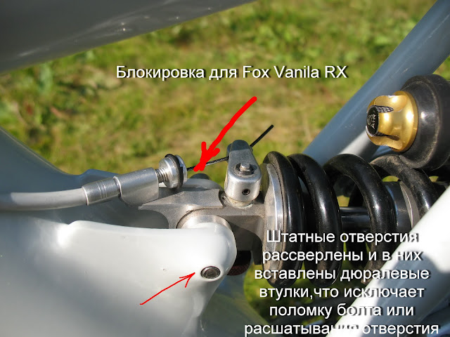

    Первая часть, вторая часть здесь http://forum.velomania.ru/showthread.php?t=109698 Super V собран, и теперь всё, что осталось – это наматывать на тем сотни и тысячи километров. Сборка удалась, и очень в этом помог более чем десятилетний опыт общения с Cannondale Super V.

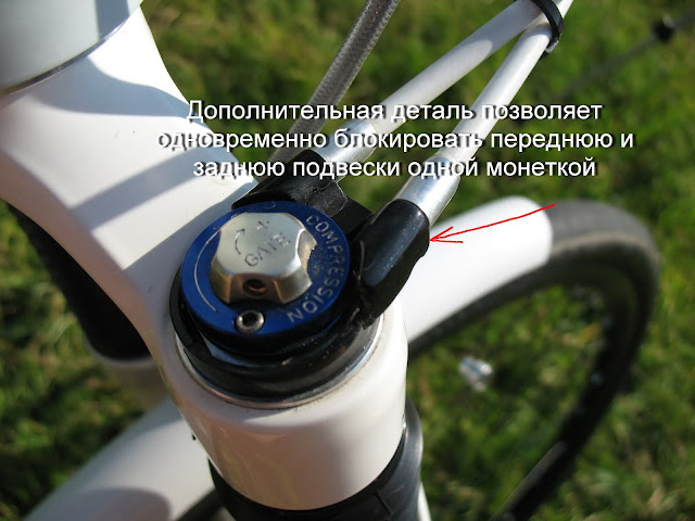

    Как ни странно, но именно эта рама 1998 года отлично подошла для моих целей, а именно для длительных поездок на расстояния в тысячи километров. Живучесть рамы поразительная, вполне заслуживает пожизненной гарантии. Единственно, из-за своей одношарнирности требовательна к качествам амортизатора. Блокиратор на нем просто необходим. Впрочем, лучше Fox Vanilla RX вряд ли что-то придумали, а по надежности – уж точно нет.
    Немного истории. До Super V я, как и все нормальные люди, путешествовал на хардтейле и понятия не имел, что можно на чем-то другом. Но в 1998 году «Веломир» взялся возить Cannondale. А до этого у меня уже был хардтейл этой фирмы. И я безрассудно заказал раму Super V, еще не зная, как приспособить ее для основной цели – туризма. Чтобы сделать из двухподвесной рамы полноценный марафонец, необходимо решить главную проблему – багажник. Первая конструкция багажника продержалась три сезона и в ней постоянно что-то ломалось. Вторая прошла шесть сезонов, и не одной поломки. Вот ссылка на мою тему об этом год назад: http://forum.velomania.ru/showthread.php?t=46709

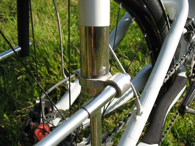

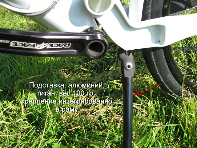

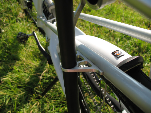

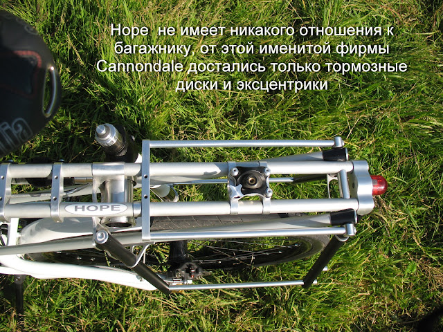

    Конструкция багажника третьего поколения вынашивалась долго. И опыт путешествий, и общение с западными туристами очень помогли. В результате удалось с одной стороны снизить вес, с другой – повысить жесткость и надежность. Особенно это коснулось движущихся частей. Амортизатор стал не отдельной частью багажника, а одной из его стоек. Если раньше он выполнял только функции боковой поддержки, то теперь при помощи обычного насоса его можно подкачать до нужного давления, тем самым полностью снимая нагрузку на раму. Амортизатор был собран из ноги от Rock Shox Sid, высверленного насквозь штока от кресельного амортизатора Toyota, и от него же достались великолепные сальники. Вес амортизатора составил 300 гр, багажника целиком –1,2 кг.
    На этот раз удалось все проработать до мелочей: велосумки под стандартные крепления, снимающиеся одним кликом, универсальный шарнир под солнечный элемент, который можно использовать как штатив для видео- и фото- камер, множество точек крепления для различного оборудования.

    Весит 15 кг (без сумок). Багаж обычно - 15 кг сухого веса.
