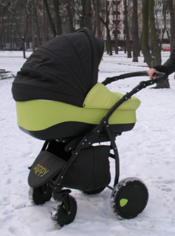

    Сегодня пробил колесо обивочным гвоздиком у такой вот коляски Зипи
    Думал все просто, сниму покрышку выну камеру залатаю и все ОК! Оказалось ХРЕН ТАМ! Покрышка не снимается! На выручку пришел пузырек старенького герметика Стенс. Выкрутил автониппель из камеры колеса и влил внутрь переднего колеса коляски примерно 130 милилитров герметика. Потряс, накачал... ВСЕ ОК! Теперь гвозди не страшны... хорошо что в доме есть велосипедный герметик, а то ХЗ как-бы дочка гуляла на пробитом колесе колеска почти не едет.

    Колесо кстати не травит, давление держет. Полевые испытания эксперимента прошли успешно.
    Добавлю спустя год. Коляска подготовлена и используется для прогулок с младшей дочкой. Колесо не травит, давление держит нормально. Другими словами велосипедный герметик прекрасно все залепил внутри камеры и покрышки.
    Балансировка не нарушилась, не бьет на больших скоростях ?
    Все нормально, на морозе не травит, по жаре тоже все в порядке. Коляска накатала с первым ребенком километров 150 наверное т.к. любим длительные прогулки на свежем воздухе в деревне.
