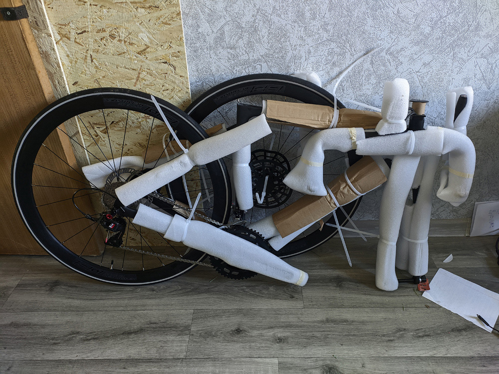

    Ну что, будем распаковывать?
    Вел ехал достаточно медленно, поэтому его подгоняли пинками. Конечно, у такого решения есть и минусы: китайцы отправили вел с прикрученным задним переклюком, и в процессе по переклюку долбанули так, что петух согнулся градусов на 20. Также на заднем колесе была восьмёрка где-то на 3-4 мм. Хотел нести колёса в мастерскую, но потом вспомнил, куда засунул спицевой ключ, которым не пользовался лет 12, и устранил её сам. Петух я выправил молотком, использовав в качестве наковальни второй молоток побольше размером. Перед этим, разумеется, нашёл и заказал такой же новый (дорого, блэт!).
    Нельзя также не упомянуть разодранную рубашку заднего переклюка.
    Офигеть, на самом деле, первый раз вижу такие дерьмовые рубашки, чтобы внутренняя оплётка была не вплавлена в толстенную внешнюю, а обёрнута какой-то тонкой плёночкой! В спеках написано Jagwire. Понятное дело, заказал новые рубашки с тросиками.

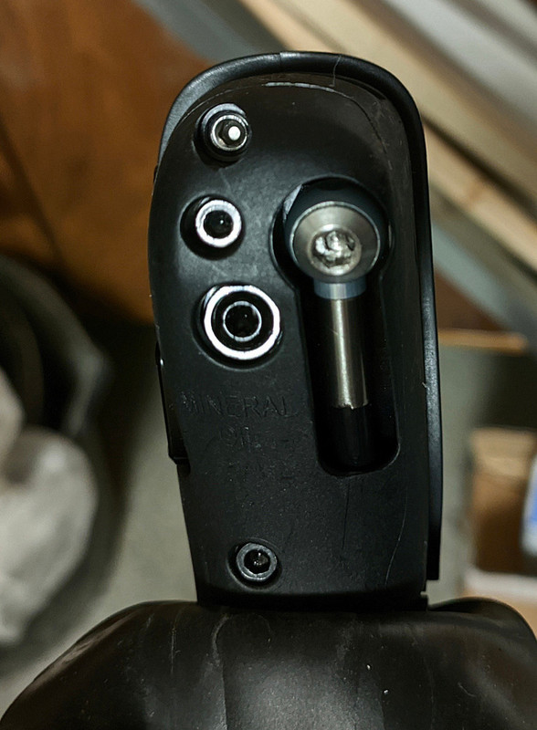

    М-м-м, пистолетики с карбоновыми рычагами! Отогнём капюшоны, а там, внезапно, банджо!
    В шоссе всё не так, как в МТБ, тут банджо на ручке и оливка на калипере .

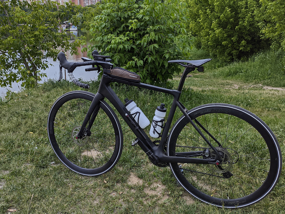

    И вот, что вышло!

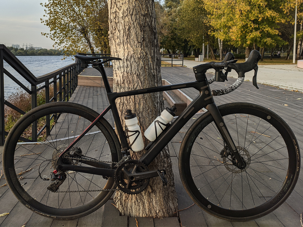

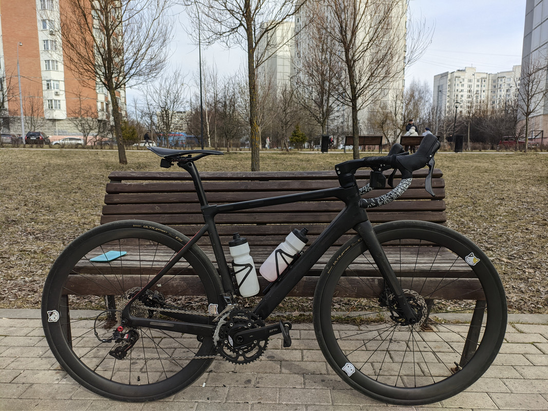

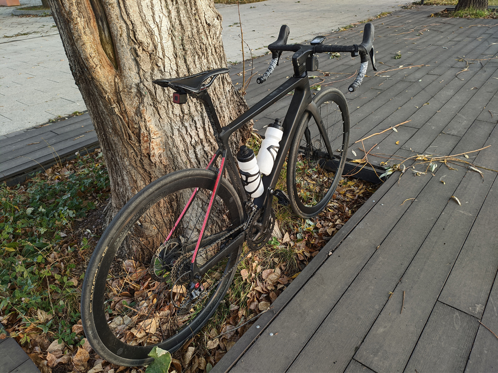

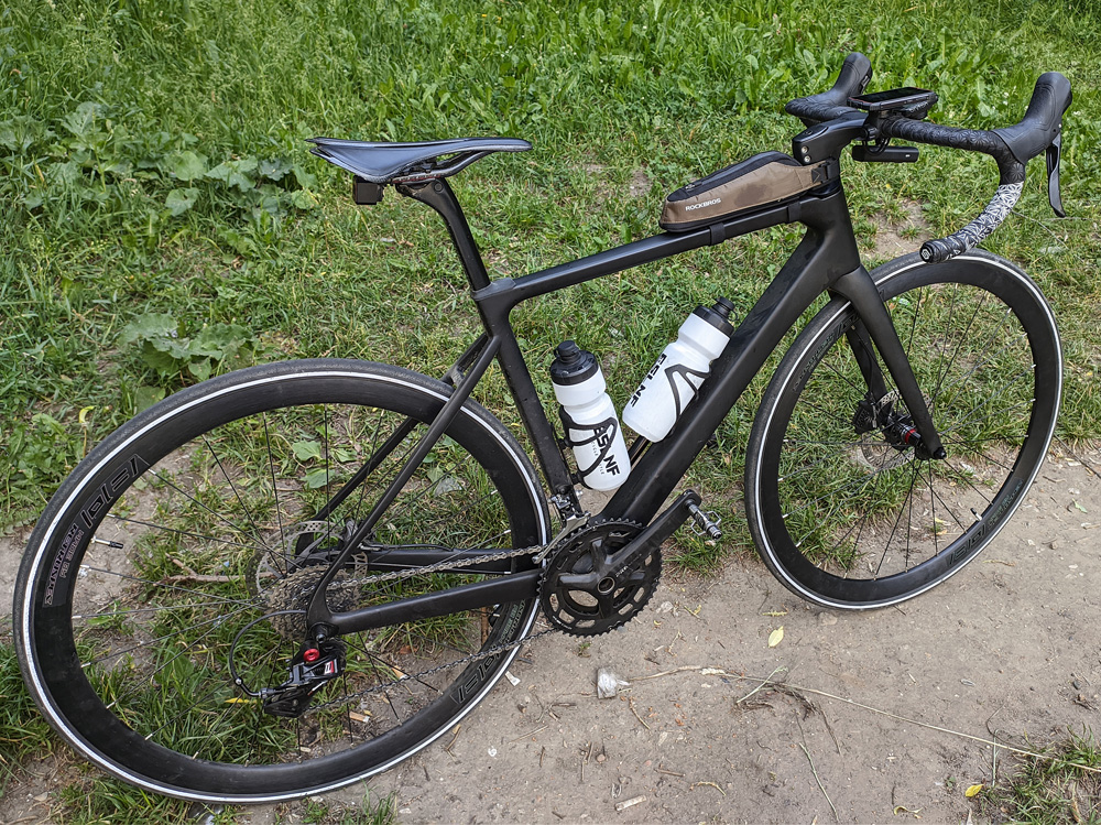

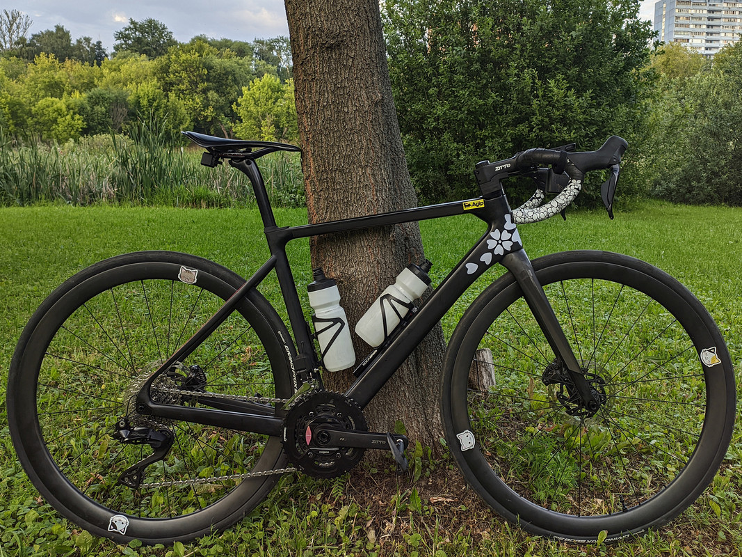

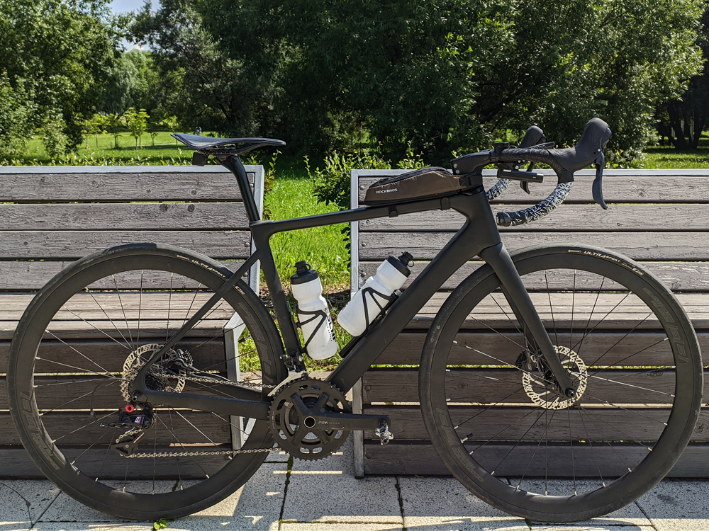

    Актуальная фоточка

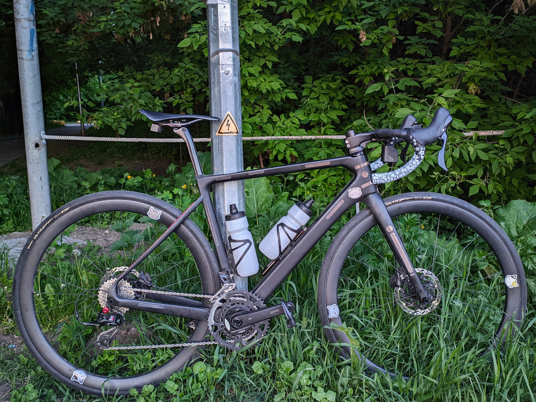

    Более ранние фотки
    Геометрия (у меня М)
    Оригинальная комплектация, в которой вел привезли:
    Рама: Seraph fm659, 12х142, BB386
    Руль: Seraph интегрированный, 410х90 мм
    Цепь: Sumc 11sp
    Вилка: В комплекте с рамой, 12х100
    Седло: Selle Italia Comfort Groove (чугун на 330 г)
    Колёса: Алю-китай, 40мм, 24 спицы, 72 зацепа, 2120 г
    Резина: Китай 25 мм с отражайкой
    Педали: Китаетопталки
    Роторы: Tectro 160/160
    Кассета: Sunshine 11-30 11ск, HG
    Тормоза: Sensah G100, они же Zrace XG
    Система: Senicx PR6, 50-34
    Пистолеты: Sensah Empire Pro HRD6900-R
    Задний переклюк: Sensah RD8500-R-GS
    Передний переклюк: Microshift Centos
    Актуальная комплектация:
    Руль: Toseek 380 мм
    Цепь: CN-M7100 12ск
    Вынос: ZTTO -7°, 90 мм
    Седло: Китаетупэ с тонкой набивкой
    Колёса: Китаеобода FunnRunn (40 мм профиль, 28 мм снаружи, 21 мм внутри, с хуками, без дырок), китаевтулки Goldix R240SL, китаеспицы Pillar Aero X-TRA 1420, латунные ниппели, вес - 1274 г.
    Резина: Continental GP5000 S TR 28 мм бескамерно
    Педали: Shimano 105 PD-R7000
    Роторы: VXM 160/160
    Кассета: Shimano 105 R7100 12 ск
    Тормоза: Shimano 105 BR-R7170
    Система: Senicx PR2, Звёзды Prowheel Al7075 50-34
    Мощемер: Magene P505-S1103
    Пистолеты: Shimano 105 Di2 ST-R7170
    Задний переклюк: Shimano 105 Di2 RD-R7150
    Передний переклюк: Shimano 105 Di2 FD-R7150
    Рама, вилка и подседел друг от друга неотделимы, но больше от изначальной комплектации не осталось ни-че-го !
    Вес без бутылок в оригинале составлял 9,5 кг. Текущий вес - 8,5 кг. Это уже не настолько овердофига, но всё равно продолжаем облегчать! Сменить шатуны на карбоновые, говноколёса на карбоновые безленточные, резину на Витторию 28мм или ГП5000, если головой ударюсь, возможно поменять пистолеты, позже добавить овощемер по вкусу и… и всё. Нафиг больше ничего для счастья не надо!

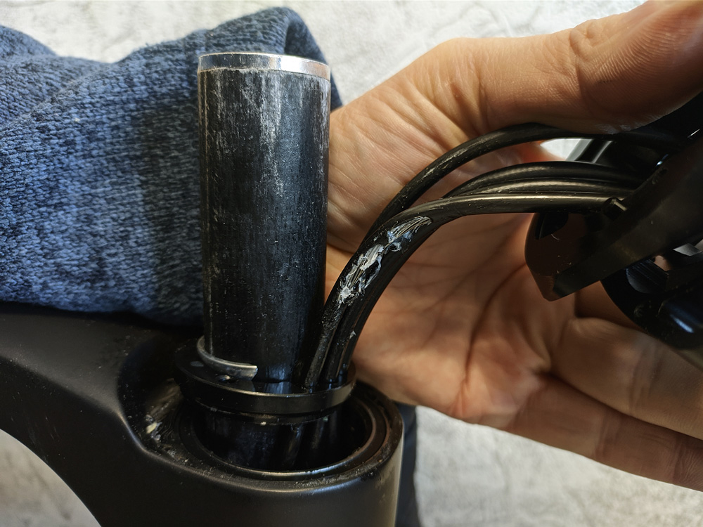

    Ладно, собрали — нужно ехать. Первый выезд был пробный по темноте. Я сел на вел и кое-чего не увидел. Я не увидел переднюю втулку, так как её закрывал руль . Рама-вынос оказались точно по размеру! Децл покатал, прикольнулся, но больше воевал с недонастроенным переключением. Заехал в парк, поездил по плитке, покатал по брусчатке, проехал по грунтам и корешкам, съехал с горки вдоль лестницы. На шоссере такое обычно не ездят, но у меня шоссер-смешноссер и сам я долбанутый!
    На следующий день уже поехал на 45 км, предварительно тщательно донастроив переклюки (китайцы, вообще, молодцы, всё было более-менее хорошо, но всё равно ещё было, куда стремиться!). Глянул при свете дня на руль и охренел!
    Так криво намотать обмотку надо уметь! Мало того, что несимметрично, так ещё и намотано в одну и ту же сторону, что слева, что справа! Хорошо, что всё равно потом перематывать!

    UPD. Спустя 1000 км могу сказать, что угадал во всём: с размером, с посадкой, с концепцией! Вел валит, я валю, сидеть удобно, крутить удобно, нравится шо пипец! И шоссе как стиль катания тоже неимоверно зашло! Всем катать!
