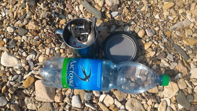

    На фото: brs-3000 25 г, радиаторный котёл fire maple 1 л 227 г, ветрозащита из титановой фольги -- 25 грамм в чехле.
    В свёрнутом виде ветрозащита -- цилиндр высотой 20 см, диаметром 3 см.
    БРСкой активно пользуюсь 4 года, ни разу не подвела. Параноики могут возить с собой запасную, благо вес и габариты позволяют.
    Этой осенью один обмудень наступил на неё, погнул лапки. Выгнул пассатижами обратно и продолжаю пользоваться.
    Для литрового котла заколхозил удлинители лапок.
    Комплект brs-3000 + радиаторный котёл + ветрозащита получается сильно легче большинства систем типа джетбойл. Ближайший конкурент по весу это jetboil sol ti за многоденяг (снята с производства).
    Если готовить на одно рыло, то котёл заменяется на титанову 0.75 л кружку (100 г).
