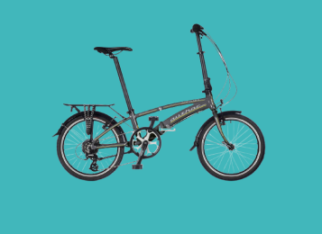

    Посоветуйте короткий не складной велосипед для человека с ростом 182 см возможно с мужской рамой. Можно на колесах 20 дюймов или более.
    ---------- Добавлено в 13:30 ---------- Предыдущее сообщение было в 13:16 ----------
    Такого плана. Только НЕ складничек.
    Почему? Их выбор существенно больше.
    ---------- Добавлено в 13:16 ---------- Предыдущее сообщение было в 12:33 ----------
    Тема MiniVelo: https://forum.velomania.ru/showthrea...light=minivelo.

    Спасибо, спецы уже разьяснили как мне обойти все проблемы не переходя на мини вело. Но тема очень классная. Обязательно почитаю. Еще раз огромное Вам спасибо.
