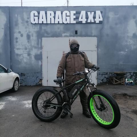

    До начала этой зимы пользовался задним электроприводом на одном из своих фэтбайков. С началом зимы перешёл на полный привод. Современные легкосъёмные батареи позволяют передвигаться на дальние расстояния и движение в тяжёлых условиях. Для запаса пробега вожу с собой запасную батарею, емкость обоих по 19 Ач каждая, максимальное напряжение до полной зарядки 54 В, отключение батареи при разряде ниже 43 В. Электромотор редукторный "MXUS" 750 Вт, 48 В. Контроллер 48-60 В, 30 А. Мой вес около 100 кг, плюс одежда, снаряжение, груз в рюкзаке ещё примерно 25-30 кг. Пробег фэтбайка на одном электромоторе вне асфальтовых дорог по раскисшему грунту, но по ровной местности на одном аккумуляторе примерно 30 км пути. Пробег на полном приводе по горной местности только на электромоторах примерно 20 км пути. Понятное дело, если использовать свои ноги в помощь электромоторам, то пробег увеличивается.
    Ниже на фотографии один из моих фэтбайков с задним приводом.

    Купил для испытаний готовый фэтбайк с полным электроприводом. Буду его дорабатывать под себя. Необходимо заменить раму, чтобы помещалась легкосъёмная батарея 19 Ач и ещё большей ёмкости, сейчас установлена 16,5 Ач. Заменить тормоза на более эффективные. Переделать управление на руле - задний тормоз под левую руку, вместо курка полноценную ручку газа справа. Работы много!

    что-то не то с твоими батарейками или приводом. 10кг батарейка дает минимум полдня покатух в горах и не менее 50км пройденного пути. хотя понятно откуда такое берется: мотор в колесе без пониженных передач, в подъем КПД сильно падает, удивляюсь что еще не зажарил. у меня в первый же выезд в горы поджареный мотор и так несколько раз, пока не перешол на кареточный привод.
