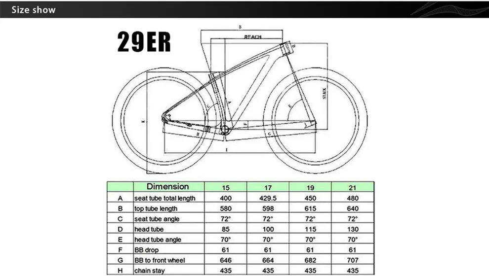

    Рама: Tideace FM-M009, 19", PF30, 12x142 (1070 г).

    Сразу оформились требования: длинная и достаточно низкая рама, оси спереди и сзади, ПФ30 (так как вес, и алю-вставки под BSA у китайцев часто отклеиваются), синенький цвет .

    Когда в прошлом году женка катнула первый раз по суровым корешкам на хардтейле с "новой геометрией", т.е. длинном, с большим ричем и заваленными углами, то её первый изумленный вопрос ко мне был, а нахрена ей теперь все её старые трейлподвесы, на них больше устаёшь
    3 штуки, репутация овер 2000+
    11,307
    1) Я совершенно случайно наткнулся на тему Полностью карбоновый фэт за 100000 рублей,
    о, оказывается, оно кого-то вдохновило!
    21,375
    Ну вот тут на морде 70° (на Титусе - 69,25), ближе к классическому КК, но рич аж на 4 см больше.
