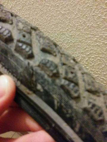

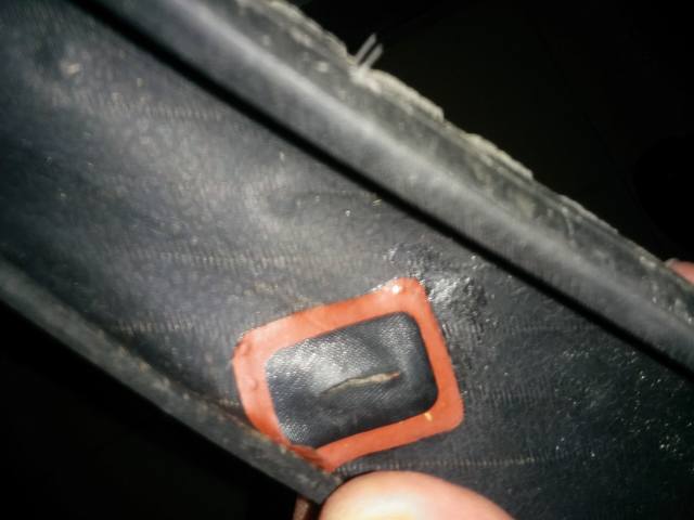

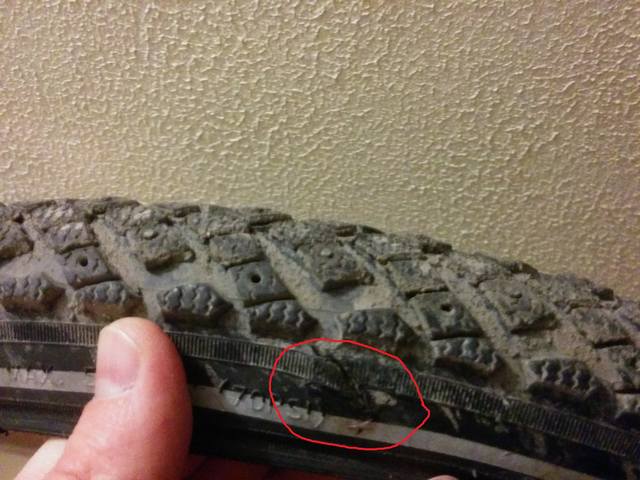

    Здравствуйте! чем заклеить покрышку заплатка рвется.
    автомобильной большой

    Phoenicurus, https://www.drive2.ru/b/2875370/ вместо буферного очистителя бензин БР-2, вместо метал.щетки, наждачка , и стучать молотком.
    Клей - http://www.autoopt.ru/catalog/153944..._tuba_7ml_bhz/
    Латка для холодной вулканизиции (продаются поштучно) - https://podnimi.net/mounting/rashodn...n/prd56028.php
    можно сначала зашить хирургическим швом
    Последний раз редактировалось Антон 2011; 08.03.2018 в 11:24.
