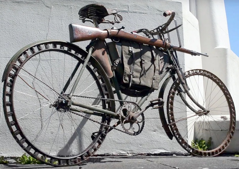

    Сенсацыя! Раскрыт секрет воздушных пружинок! Нашему корреспонденту удалось проникнуть в ремзону и заснять спецвелосипед без покрышек!
    Фото в цвете.
    https://cs14.pikabu.ru/post_img/big/...4143030429.jpg
    Как бы не выглядело странным, ввиду внешней непохожести этого колеса с таковым на пневматической шине, физические процессы при качении схожи, происходят деформации пружин, в первом случае металлических, во втором воздушных.
    Цитата Сообщение от Pranevich Ihar
    С физической точки зрения колесо представляет собой систему упругих элементов, то есть пружин, возможно существенно различной жёсткости, воздушных и (или) изготовленных из любых подходящих материалов.
    https://forum.velomania.ru/entry.php...age=4#comments
