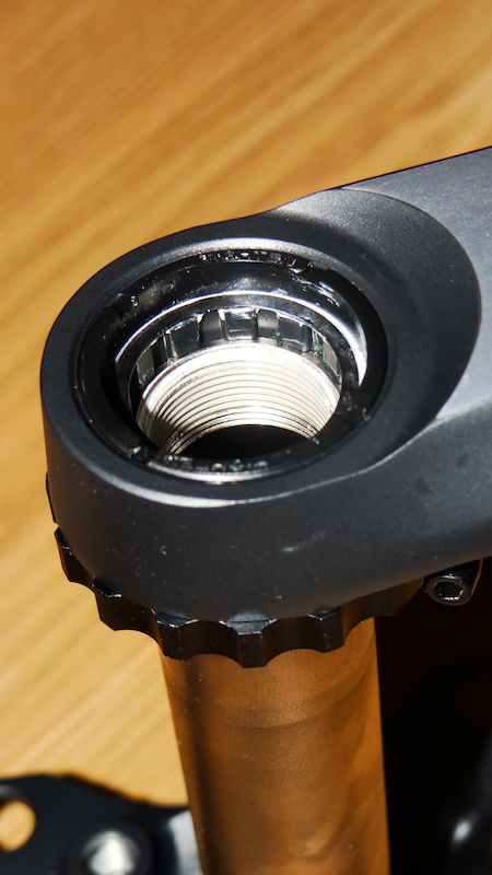

    По умолчанию Система Shimano XTR FC-M970
    Вот так стало после доработки левого шатуна, на фото теперь ось почти доходит до конца шлицов, я выкрутил болт сфотографировал и после этого окончательно затянул, полагаю, что шлицы встали вровень окончательно970.jpg.
    Относительно перьев рамы шатуны стоят одинаково удаленно. Спрашивается у всех 970 серии так, или же у меня изначательно дефектный набор был, мне система досталась бу и с наполовино сорванными шлицами и их пришлось удалить на 3.7 мм глубины.
    Также пришлось изготовить с емник с резьбой M30X1 LH , быстро купить его довольно не просто.

    smol_, Еще раз - бу не бу не важно - глубина шлицов в шатуне на 4мм больше чем на оси, я их сделал одинаковыми - шатун сел до конца на ось и очень жестко. Шатуны стоят одинаково удаленно от перьев. Если бы ничего этого не делал на новой системе, то левый шатун находился дальше от пера почти на 4мм, мне бы даже резьбы гайки, которая прижимает подшипник не хватило чтобы его прижать . Если у кого есть такая система - выложите пожалуйста то место, что у меня на фото, болт - резьба правая.
    зы. стакан 68 , кольца 2.5+2.5 справа и 2.5 слева, на оси шатуна все колечки тоже есть.
    Вангую, при вкручивании каретки не было поставлено простановочное кольцо на 2мм.

    smol_, какое кольцо ??? http://cycle.shimano-eu.com/media/te...9830608898.pdf , пока не будет фото аналогичного узла работоспособной системы - очень трудно судить на сколько плотно заходит ось в шатун.

    andreandre не обращай внимания, чел в упор не видит

    А ведь и впрямь интересно, из каких соображений пазы на шатуне сделаны гораздо длиннее, чем шлицы на оси. Вот две картинки (отсюда), отличие от фотографии andreandre очевидны...
