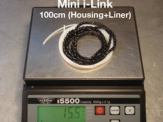

iLink - сплошной лайнер, легкая, порядка 27 г/м. Недостатки в основном описывал только МакКинли. Типа заламывающийся лайнер, невозможность найти сменный и пачкающиеся бусины. Хотя проблема с невозможностью замены лайнера мне не совсем понятна. Разве нельзя поставить лайнер от того же Нокона. Еще можно ведь взять любую рубашку разрезать оплетку и достать лайнер.
