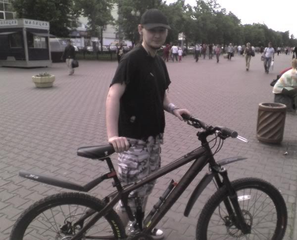

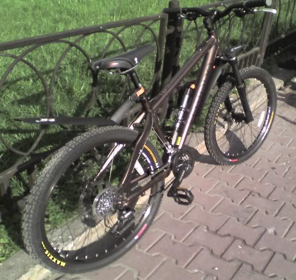

    Друзья! Спасибо большое за ответы! Был сегодня в Триал-спорте (почти всё раскуплено, только Корротек предложили), потом в Велосайте (ещё меньше выбор) и ждал полчаса не меньше пока найдут на складе Айронхорса. Потом поехал в Сокольники, мне там много всякого нарасказывали про Коны и Кьюбы. В итоге купил Jamis Komodo 2.0. В Байкмастере Самые спокойные и доброжелательные продавцы. Респект парням!
