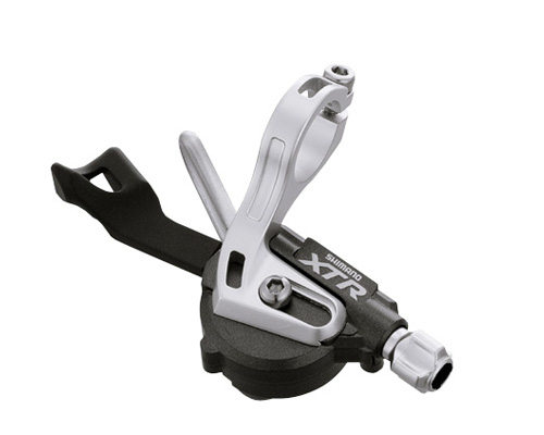

    В общем, кто видел эти манетки, тот в курсе: хомут там отдельная деталь, корпус манетки крепится к ней болтиком через прорезь в хомуте, прорезь позволяет сдвигать манетку влево-вправо.
    Казалось бы, выкрути болт, и все это хозяйство само распадется на две части. Выкручиваю - и хрен. Ничего не меняется: корпус манетки точно так же елозит по этой прорези, но от хомута почему-то не отделяется. Я смотрю на них со всех сторон и вообще не врубаюсь, что их удерживает вместе.
    А ведь они точно должны отделяться, ведь существует же в природе это:
    (я это покупать не собираюсь, конечно же, мне для другой цели)
    Силой отламывать хомут не хочется, манетка денег стоит. Разбирать корпус тоже не хочется. Есть идеи, как просто и безболезненно снять корпус с хомута?

    Емнип, там сделаны направляющие и что-то типа ограничителя. Соответственно попробовать как-то поддеть, приподнять чтобы хомут перелез через ограничитель.
    надо снять крышку верхнюю и снизу открутить крепящий винт.
    Ссылка. Смотреть в правом нижнем углу после слов "Replacement of the shifting lever unit"
    +1
    Поддевать ничего не надо. Сломать можно.
    О! Круто, спасибо.
    Тогда почти риторический вопрос вдогонку: правильно ли я понимаю, что отсутствие этого винта ни на чем не скажется? О герметичности там и так говорить не приходится, т.к. там прорезь. Т.е. фактически он служит только для того, чтобы манетка не "потерялась", если выкручен основной болт?
    Судя по схеме, все так...

    Цитата Сообщение от multig Посмотреть сообщение
    дааа, действительно. На масштабе 500% толком рассмотрел этот болтик.
    Я на 300% )

    Думаю да.
    Он нужен только чтоб хомут от манетки не отваливался.
    А герметичность у нее никакая.
    Да.
    Злосчастный болтик удален, манетка собрана и работает, цель достигнута.
    Diomer, еще раз спасибо!
