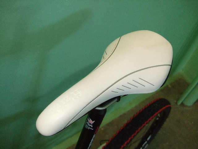

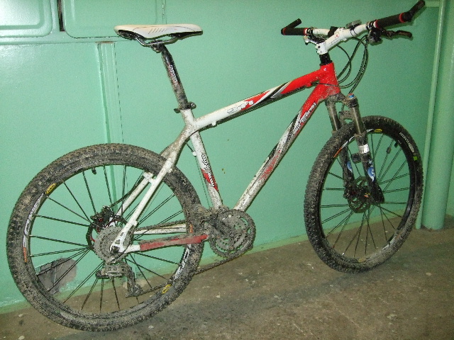

    Предложу такой вариант поддержания чистоты и белизны: как вы могли заметить, после регулярных поездок белые седла теряют свою белизну и так сказать, товарный вид из-за попадания на них грязи и просто окрашиваются от штанов, шорт, джинсов(есть и такие ездуны:D).
    Хоть здесь плохо видно, уверяю, седло сверху не совсем чистое и белое
    Чтобы продлить ощущение чистоты и новизны нужно при помощи щетки и любого средства для мытья посуды, например Fairy, удалить основную грязь, промыть водой и нанести и растереть нейлоновой щеткой средство для чистки любой обуви (из нубука, замши, гладкой кожи и обуви с использованием тканево-кожаных комбинаций) Nikwax® Footwear Cleaning Gel.
    после чего обильно промыть водой и протереть насухо, в итоге получаем такой результат, седло как новое...
    добавлю, что Nikwax в Южно-Сахалинске стоит 50р. за флакон 125ml., в европейской части России полагаю еще дешевле, Fairy так вообще есть практически у каждого на кухне. Помимо чистки седла, Nikwax использую по прямому назначению, за лето-осень еще не израсходовал...
    удачи
