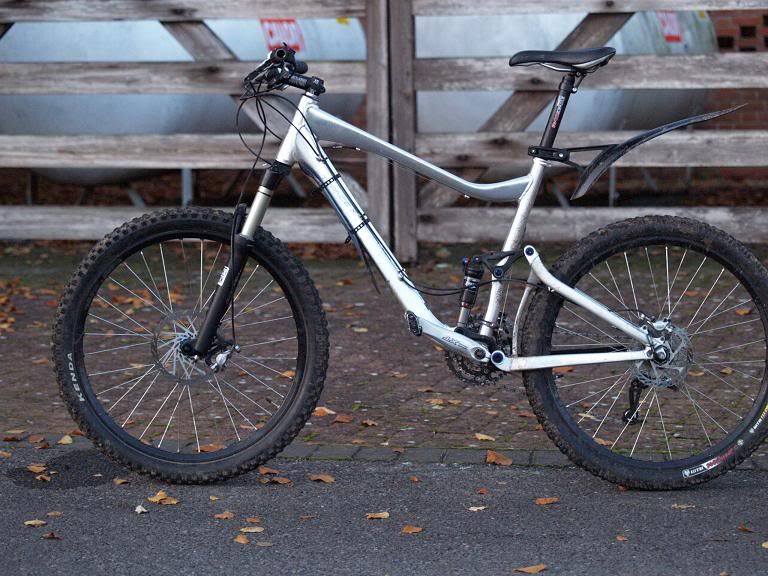

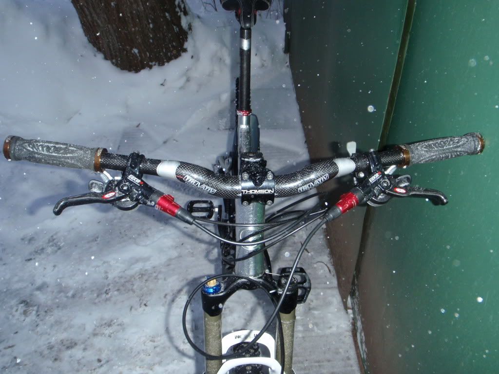

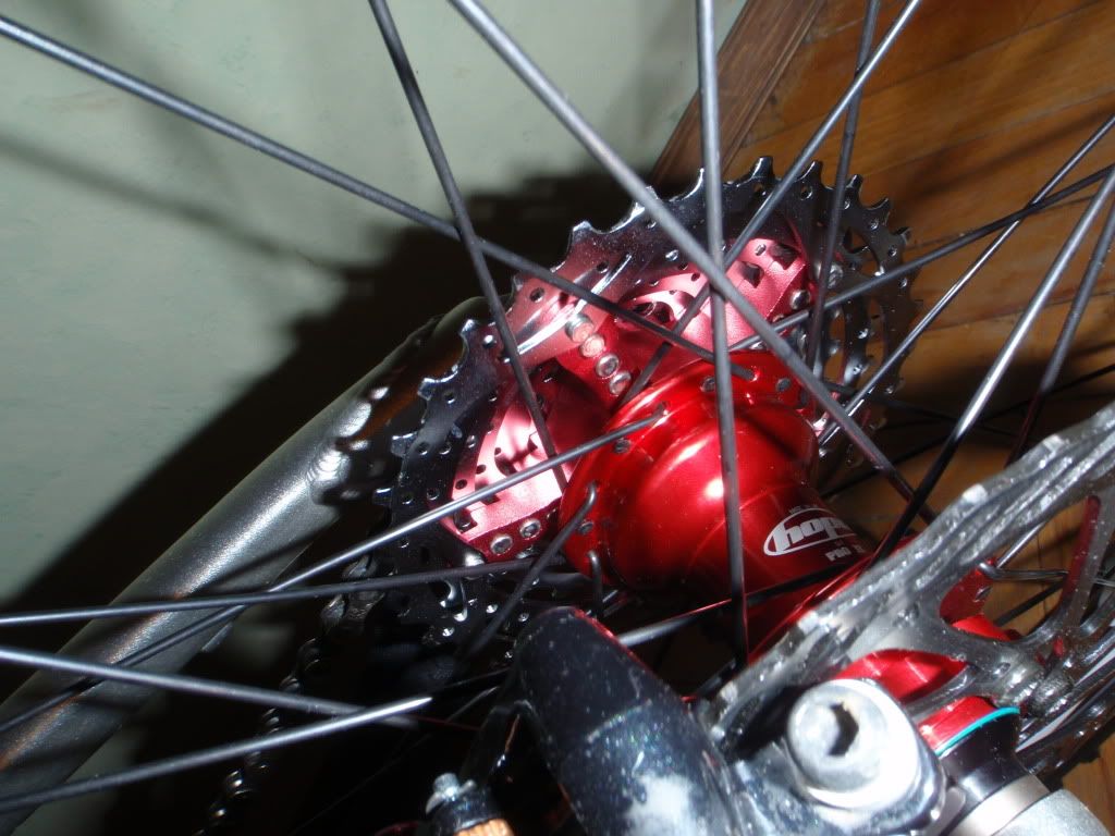

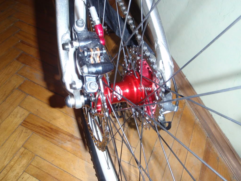

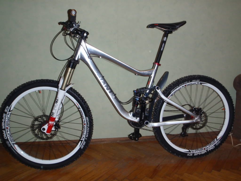

    Наконец-то воплотилась в жизнь моя давняя мечта о двухподвесе ) Рама Giant Trance X, 08г., размер М.
    Фотки:
    «Crymea_2010»
    Техническая часть:
    Рама: Giant Trance X 2008, 18"
    Вилка: Magura Thor 09
    Амортизатор: Fox Float RP23
    Система: Truvative Stylo OCT 24/36
    Кассета: Sram PG 990 11-34
    Цепь: Sram PC 971
    Переключатели: Sram X9
    Манетки: Sram X9
    Тормоза: Avid Elixir CR 185/160
    Руль: Truvative Team Carbon
    Вынос: Thomson Elite X4 90/0*
    Подседел: Truvative Team Carbon / KS i900R
    Седло: Charge Spoon Ti Leather
    Колеса: Schwalbe Nobby Nic 2.25 / Schwalbe Ice Spicker Pro / Hope Pro 2/ FireEye Excelerant LT / DT Competition

    Как с пайком-то? Нормально? Просто вот думаю тоже себе такую раму отхватить, а навеску со старого байка перекинуть (кстати навеска почти как у тебя, правда колеса потяжелее будут, система хон ну и еще кое что)... Вот разрывающсь щас между транс Х и рейном.
    И рост какой у тебя и как 18 по ощущениям?
    Пайк работает замечательно, пружину-масло взял осознанно после прочтения тем о воздухе при морозе... Хочу еще и назад пружину поставить, даже нашел магаз с этим нашим нестандартным размером... Рост у меня где-то 180, мне в самый раз, вынос стоит 110. L-ка все-таки больше, да и стакан там пипец :blink: Если у тебя вилка с пиленным штоком - то может и не встать... У меня вынос старый 50 мм высотой был, 2-х болтовый, так шток был как раз посередине между двумя болтами. Я застремался такого положения вещей и взял новый, он одноболтовый, легкий и высота 40 мм. Даже одно колечко пришлось поставить )
