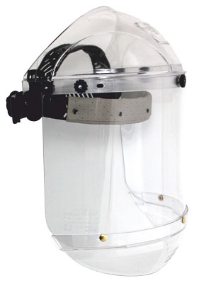

    Речь не о стандартном козырьке, которым комплектуются велошлемы, а козырьке типа забрала, как на мотошлемах. Откидываться вверх он, конечно, не должен - просто крепиться снизу стандартного козырька и легко сниматься. По сравнению с очками он удобнее тем, что: 1) не запотевает, 2) лучше защищает лицо от ветра и дождя, 3) позволяет одеть обычные диоптрийные очки, 4) не давит на переносицу и виски, 5) позволяет легко протереть глаза (не надо думать, что с очками такой необходимости не возникает), 6) меньше искажений, чем в очках. Кто-нибудь видел нечто подобное?

    колхоз не прокатит, искажения будут, сие неайс, а вот в Леруа Мерлене видел строительные забрала, цена 75р, вот с этим полуфабрикатом можно пофантазировать

    строительные забрала, цена 75р, вот с этим полуфабрикатом можно пофантазировать[/b]
    По этой идее нагуглил такую штуку
    http://www.technoavia.ru/katalog/siz/glasses/6-062.htm
    По крайней мере широкое поле для экспериментов), да и не жалко если не выйдет.
