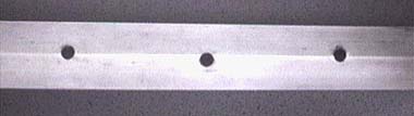

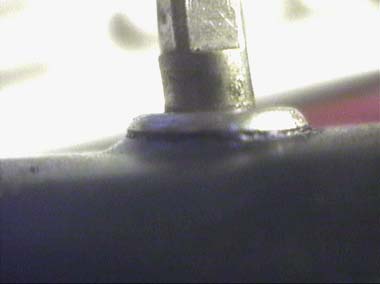

    У заднего колеса нет восьмерок, но сам обод гнутый или не знаю как правильно сказать .
    То есть, в некоторых местах где отверстие для спиц (по середине ширины обода) там как-бы холмик (хотя все должно было быть ровным без холмов как на переднем колесе) и на этом холмике отверстие. В некоторых местах дырка для спицы как бы не по центру обода, а ближе к краю на холмике и так по всей длине обода. Собственно, такое уже год на велосипеде, ничем не мешает, отлично катает. Повторюсь, что при этом нет ни намека на 8. Ну, может 1мм где-нибудь и есть, но сильно ничего не видно. Собственно это нормально или оно чему-то все-таки мешает?

    если такой холмик
    и такое смещение отверстий
    то так и задумано.
    но лучше выложи фотку.

    ясно. нужно ослабить в этом месте спицы.. и если обод не очень жесткий, то со временем его выгнет назад от нагрузки.

    хм, скорее всего так и должно быть. то что выше написал это на случай если есть деформация внешней окружности обода во внутрь.
