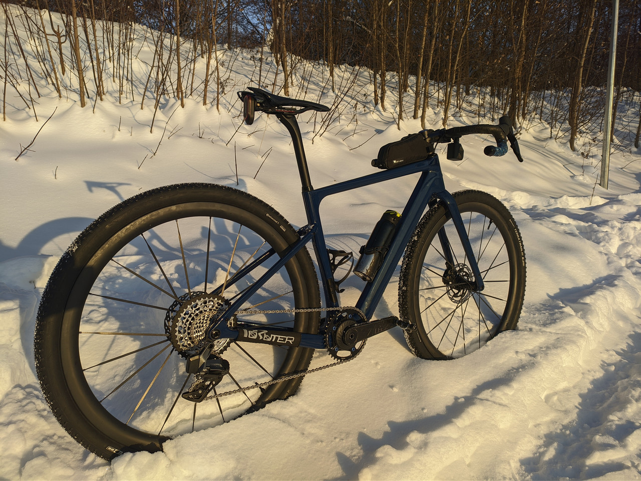

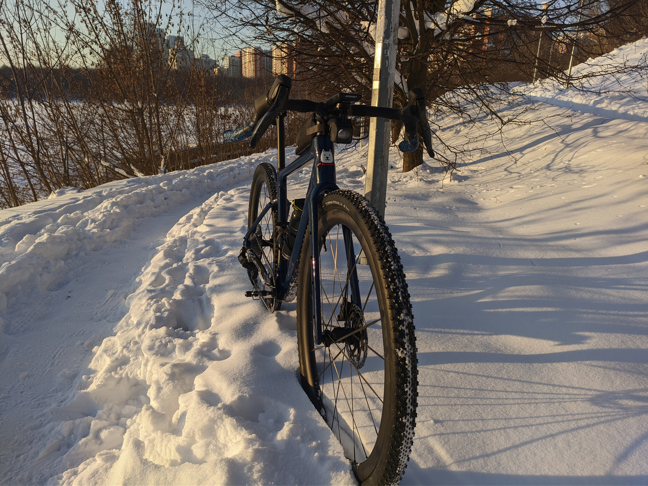

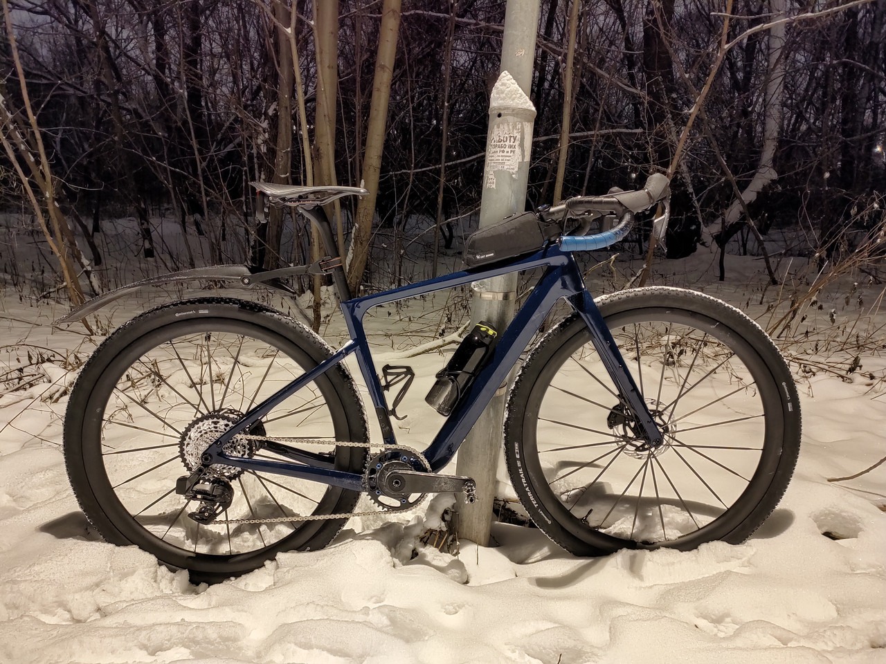

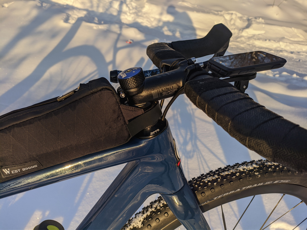

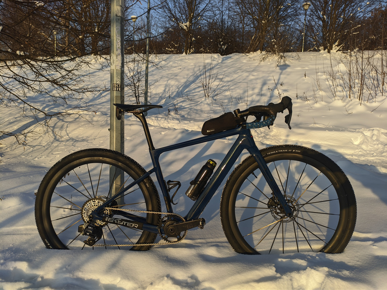

    Сборка
    Сборка осуществлялась порционно за несколько дней, даже особых приключений в этот раз не было. Срам подвёл: болты флет маунта оказались а) коротки (задние), б) под торкс (вот нафига?). Гидру было довольно трудно проложить. Судя по всему, из пера в каретку дырка мелкая. Пришлось протягивать с помощью старого тормозного тросика. Бонусом я совсем забыл заказать мягкие трубки, чтобы гидра не щёлкала в раме. Можно было бы сунуть в раму изоляцию для труб, но для этого нужно было, во-первых, вспомнить про это, а во-вторых, не выкидывать её полгода назад . Теперь гидра щёлкает, и когда трубки приедут, придётся отцеплять гидру, перематывать обмотку, перепрокачивать тормоза, вот это вот всё, блин .
    Роторы из коробки были кривые, но разводной ключ легко всё исправил.
    В рулевую пришлось совать самодельную проставку, так как опорное кольцо оказалось недостаточно высоким, и крышка садилась на раму (заказал новую рулевую).
    Каретка закрутилась нормально, тормоза поставились ровно, подшипники рулевой воткнулись идеально. Из типично китайских огрех качества у рамы только кривые контуры покраски вокруг бонок и кривая резьба в бонках - некоторые болты стоят под небольшим углом.
    Фоточки какие есть.

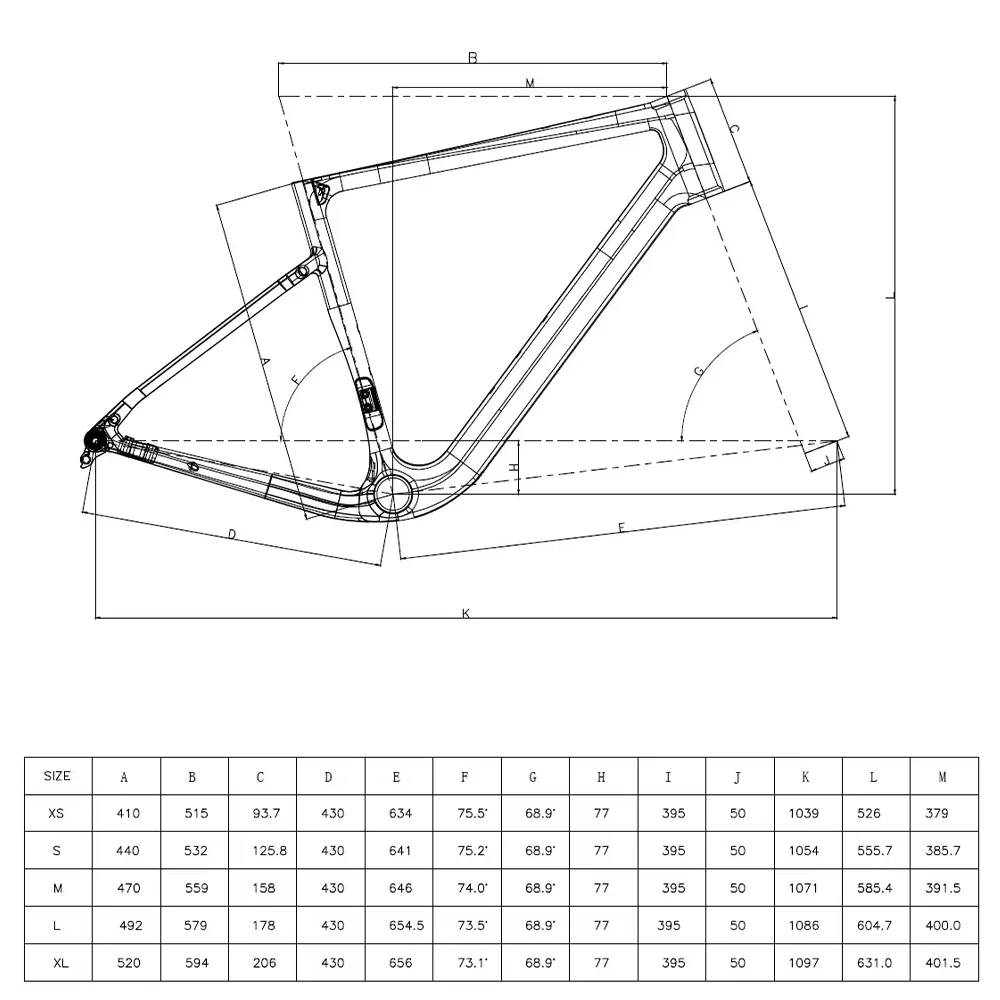

    Геометрия.
    Комплектуха следующая:
    Рама: Faraoll G40, S
    Руль: 380-500 мм, модель им. Небесного
    Цепь: SUMC 12sp
    Седло: Китаетупэ
    Вынос: Uno 80 мм -7°
    Резина: Continental Terra Trail 700x50c
    Колёса: Rujixu, 38 мм профиль, 34 мм снаружи, 24 мм внутри, с хуками, карбоновые спицы, втулки с 36Т ретчетом, барабан - XDR, вес - 1305 г.
    Роторы: VXM 160/160
    Педали: CrankBrothers Eggbeater 2
    Кассета: Goldix XDR 10-44
    Каретка: ZTTO Ceramic T47
    Система: Leese LSE-C01 (DM SRAM три болта, DUB), мощемер Xcadey Gen-2 BCD110-5, звезда Wuzei 40T
    Тормоза: Sram Rival E1
    Подседел: Elita One 27,2/400 мм
    Пистолеты: Sram Rival E1
    Задний переклюк: Rival XPLR D1
    Первый тест вела произошёл здесь.
    Калькуляция расходов и ссылки на комплектуху здесь.
    Как оно будет дальше пока не знаю, но знаю, что будет весело ! Впрочем, как и всегда .
