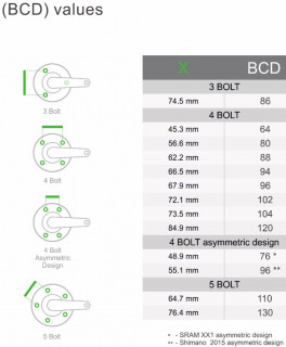

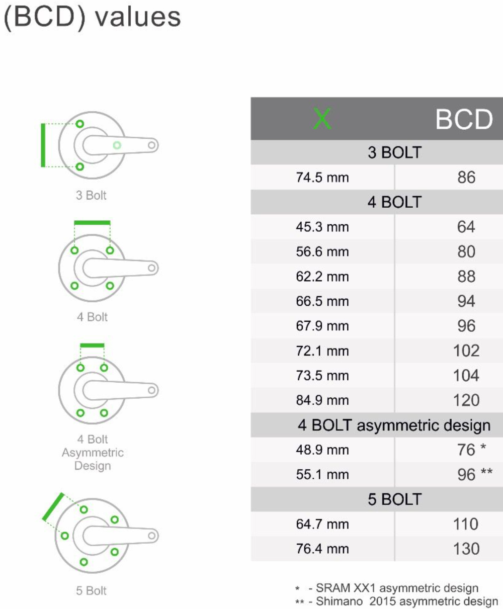

    Здравствуйте. Дома есть интересный шатун (с разборки веломагазина) под систему, с одной звездой. Было интресно, соответствует ли он спецификации 64bcd. Звезды на нём не было. Бонок,- тоже. Я, - решил его измерить. 4 отверстия, под бонки ∅9.5мм. Диаметр по диагонали ∅70.5мм. 70.5-9.5мм, получается 61мм. Но, 61bcd стандарта не существует.
    Подскажите, может, я, - где-то ошибся?

    https://www.wolftoothcomponents.com/...f8rxO9ORUk73rV
    системы под 1х не имеют такого маленького БСД.
    а что система совсем ноунейм что ли?
    не полный чарт. к примеру нет FSA 82.
    Здравствуйте. Да. На нём была педаль. Педаль - норм. Открутить не смогли. Звёзды - не было. 4 лапы для крепления. Это не 64bcd. Это - больше похоже на 76bcd несимметричная
    Здравствуйте. Да. На нём была педаль. Пеопль - норм. Открутить не смогли. Звёзды - не было. 4 лапы для крепления. Это не 64bcd. Это - больше похоже на 76bcd несимметричная
    тогда остаётся только чисто инструментально всё замерить. при помощи штангенциркуля к примеру.
    Да. Сейчас, этот шатун на велосипеде. Вместо холостого шатуна справа. На замену был заказан новый правый
