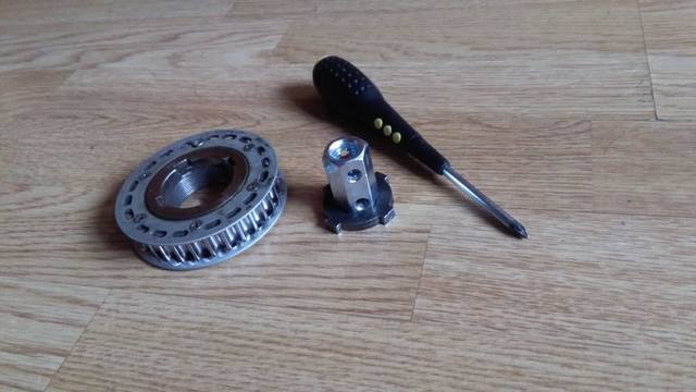

    Фривил сточился, запачкался и умер.
    Новый фривил попробовал заменить без инструментов с помощью одной хитрой шайбы.
    По факту - сил не хватило

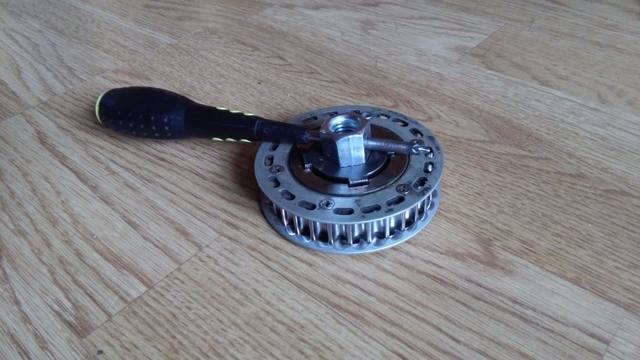

    Ну да, заводская затяжка бывает очень крепкой. К первым фривилам нужно много сил прикладывать. Шайба знатная - здорово помогает.
    Как вариант в домашних условиях можно попробовать такую конструкцию и стронуть ее молотком по отвертке (или что туда вставить).

    Ну где же ты был раньше Мое гуманитарное образование не дало разгуляться инженерной фантазии. За пример - респект! Учтем на будущее.
