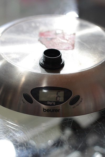

    Всё что будет написано ниже, написано для тех, кто незнает чем Saint 2009 отличается от Saint'ов предыдущих годов.
    Итак Saint'ы бывают (если не вдаваться в комплектацию со звёздами и роками):
    Saint FC-M800
    Saint FC-M805
    Saint FC-M810
    Saint FC-M815
    Saint FC-M800 и Saint FC-M805 это модели предыдущих годов, которые пока с успехом продаются.
    Saint FC-M800 это система с кареткой 68\73мм
    Saint FC-M805 это система с кареткой 83мм
    Saint FC-M810 и Saint FC-M815 модели 2009 года
    Saint FC-M810 это система с кареткой 68\73мм
    Saint FC-M815 это система с кареткой 83мм
    Теперь собстно об отличиях систем (системы были одинаково без бонок, педалей и прочей нечисти):
    1) Вес
    а) Вес систем.

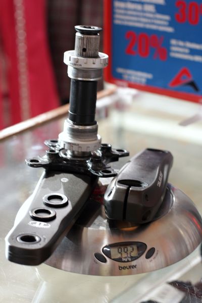

    Были взяты шатуны Saint FC-M800 длиной 170мм и взвешены на многим знакомых весах и их вес составил 992гр (фото):

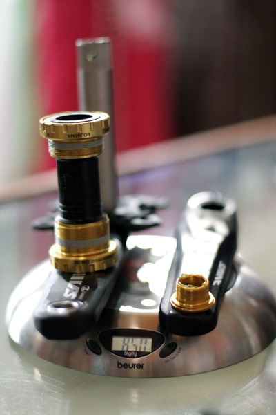

    После чего были взяты шатуны Saint FC-M810 длиной 175мм (т.е. на 5мм длинее, на что потом попрошу обратить внимание), вес составил ровно 850гр (фото):
    Т.е. при разнице шатунов в 5 мм Saint 2009 года, при большей длине на 142гр легче. Shimano обещала разницу в 150гр и думаю при одинаковой длине как раз и будет обещаные 150гр снижения веса.
    б) Вес кареток.

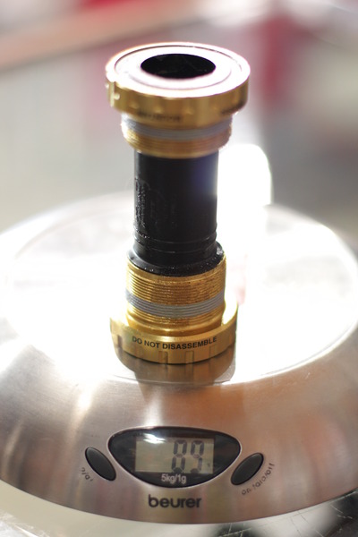

    Каретка от Saint FC-M810 (2009) весит 89гр.
    Каретка от Saint FC-M800 (2008) весит 94гр.
    в) гайки

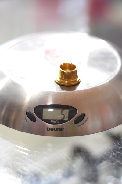

    от Saint FC-M810 5гр
    от Saint FC-M800 6гр
    2) Собстно остальное.

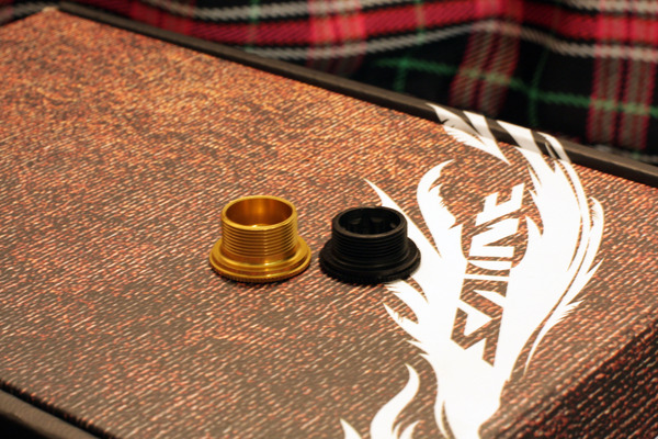

    а) Гайка от Saint FC-M810 длинее гайки от Saint FC-M800 на 2мм и при этом имеет меньший вес на 1гр (а вы думали зачем я гайки взвешивал да?) фото:

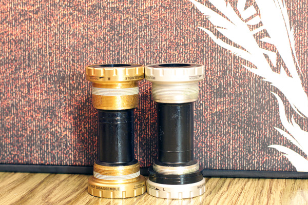

    б) Каретка от Saint FC-M810 имеет правую чашку длинее на 3 мм и левую на 0.5 мм (может чуть меньше) длинее чашек каретки от Saint FC-M800 и при этом легче на 5гр., каретка (видимо для лучшего контакта с шатунами, как и на ХТ) теперь выпуклая в месте контакта с шатунами, фото:
    в) Шатуны. У Saint FC-M810 нет больше шайбочек которые ставятся между педалью и шатуном. Они стали тоньше и имеют более агресивный дизайн. Вместо серой (серебристой) картеки, чёрнх бонок и чёрной гайки у Saint FC-M800 теперь стоят анадированные под золото. Немного изменился паук.
    ЗЫ Собстно всё. Рок ринг в вечеринке не участвовал, ни один шатун не пострадал, если кто-то, что-то добавит конструктивное, то внесу это в первый пост)))
