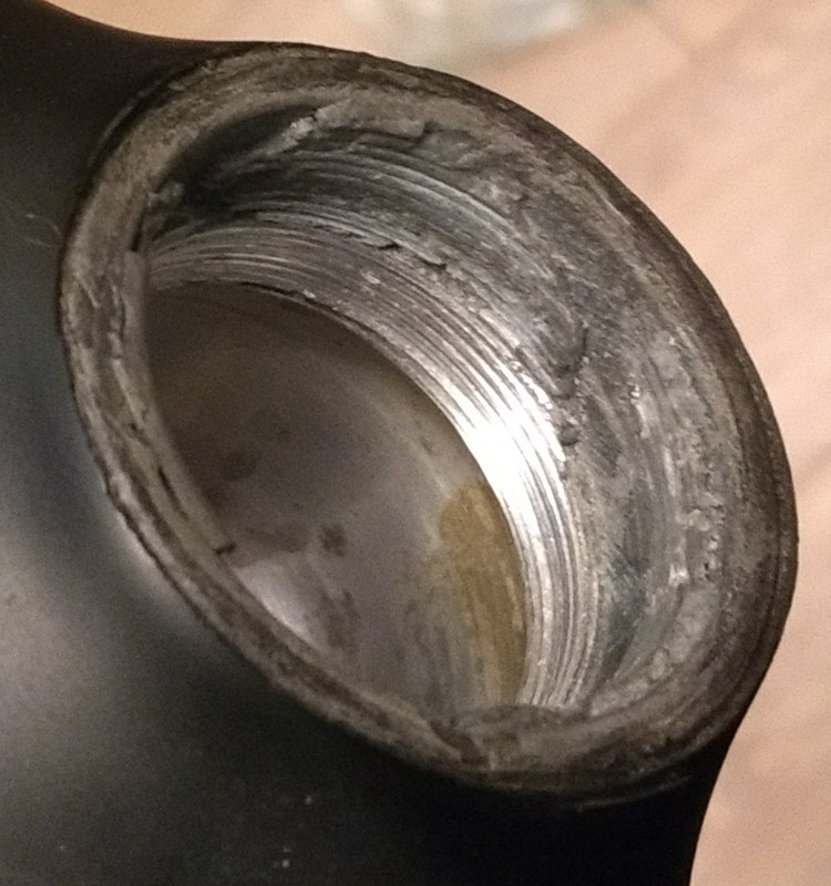

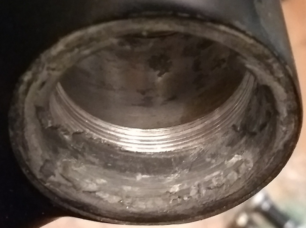

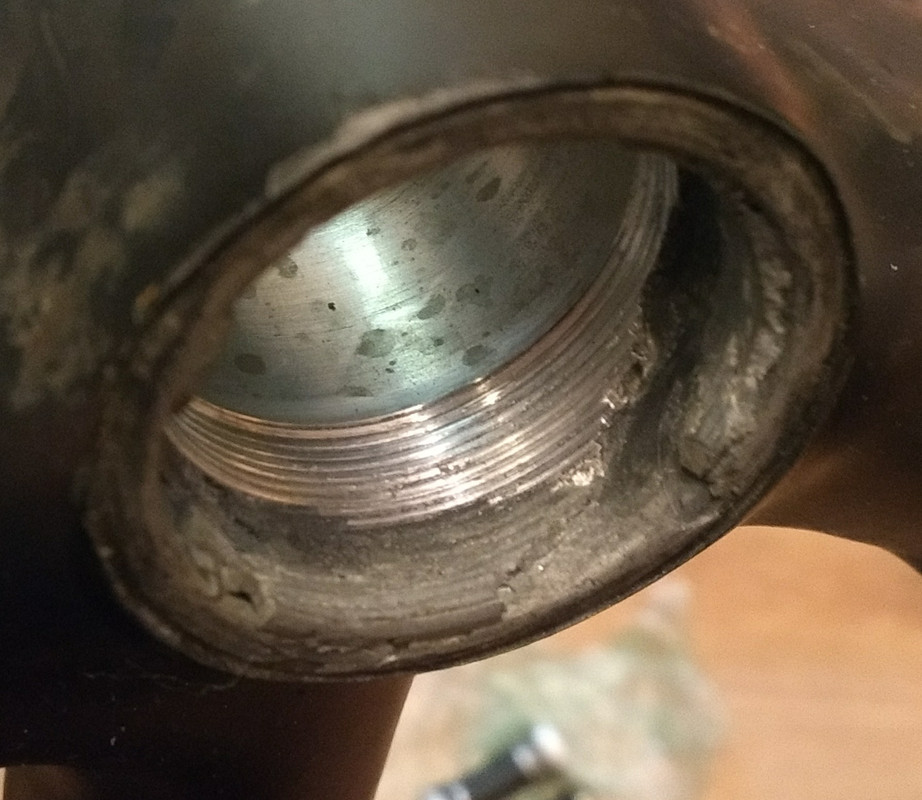

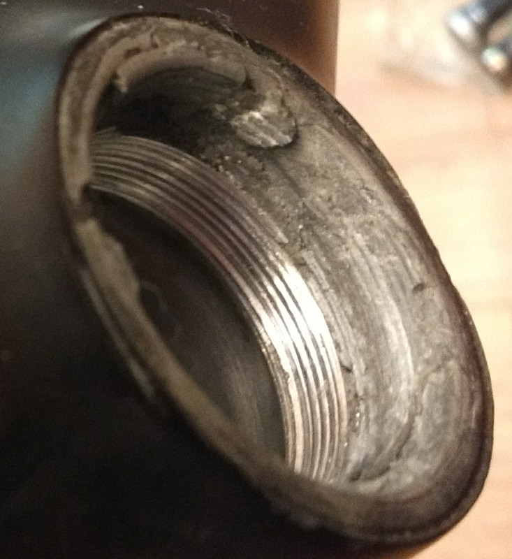

    Есть китайкарбон, в котором резьбовая вставка в каретку (видимо, вклеееная, как обычно) с правой стороны сгнила и реально рассыпалась, осталось только 5-6 живых витков в самой глубине. Что и где с таким можно сделать в принципе?
    UPD: В XLab предложили единственный бюджетный вариант ремонта: вклеить намертво правую чашку. (В принципе можно даже попробовать менять подшипники без снятия чашки, но подлезть туда съёмником изнутри будет непросто.)
    Посмотрим, сколько оно в таком виде проживёт.
    Причина разрушения резьбы, по словам Антона - карбон банально съел алюминиевую вставку. По идее там между ними должен был быть защитный слой, но что-то пошло не так.
    Если вопрос ставить так, обосцать и сжечь.
    я всегда буду против.
    vshuvalov, имхо, да - вклеить чашку, но ! Вопрос - что , вот он так прЯмо в одночасье такой стал, при ТО-то не замечал,что ли , когда откручивал чашки ?!
    yuniki, раме много лет, мне она досталась совсем недавно уже в таком виде. Что с ней делали до меня, не знаю.
