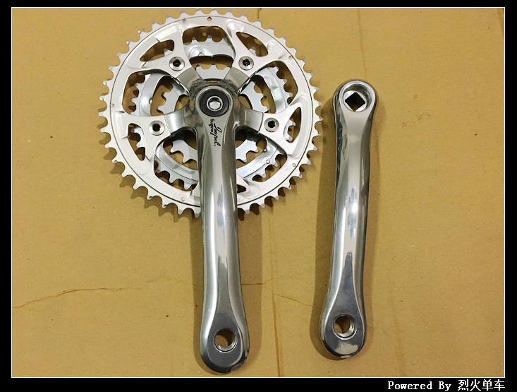

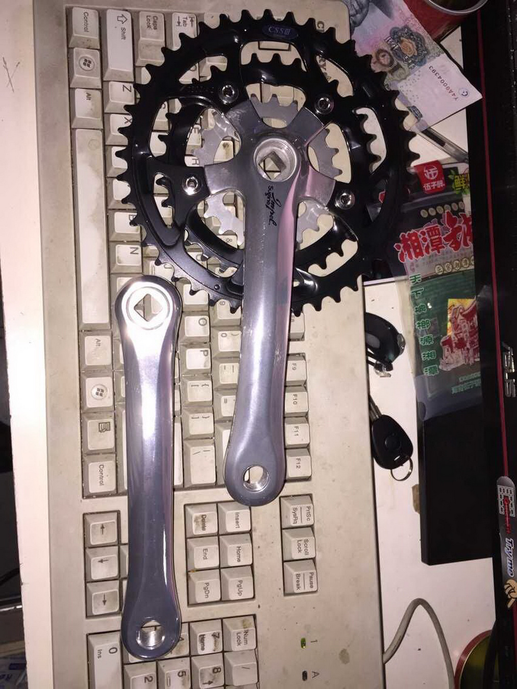

    Шоссейная если, со сковородой 53Т, то не стоит. Для туринга лучше брать систему типа 22-33-44
    С серебром сложно конечно, ну так, например
    https://item.taobao.com/item.htm?spm...d=525266572492
    Дешевле в 3 раза, но с черными звездами
    https://item.taobao.com/item.htm?spm...id=39258715466
    "Крот" или растворитель могут помочь

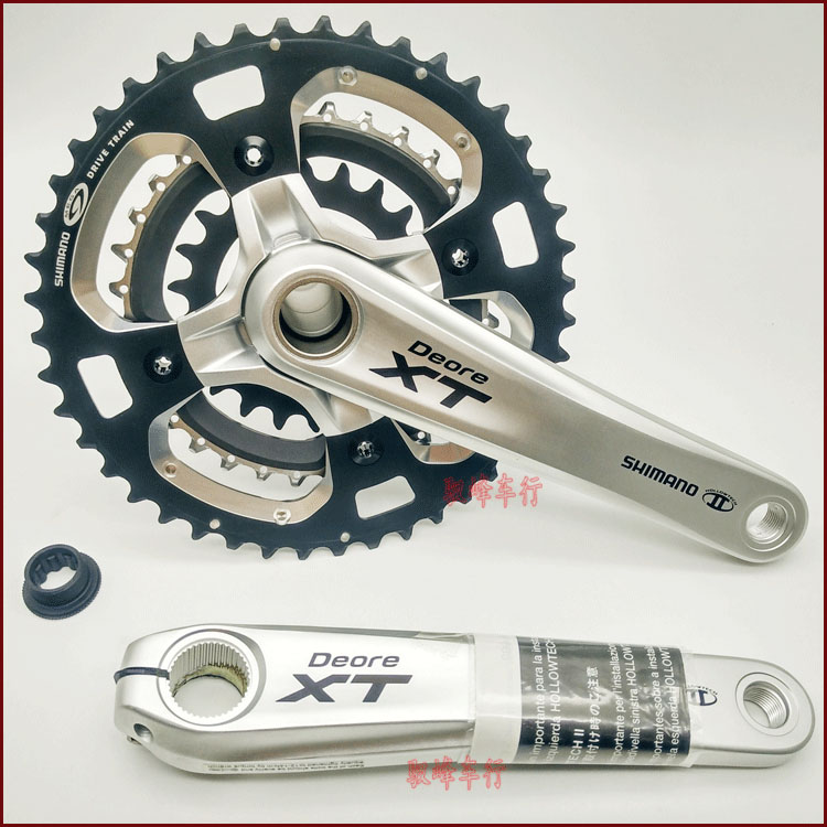

    Дорого, богато
    https://item.taobao.com/item.htm?spm...d=582803552401

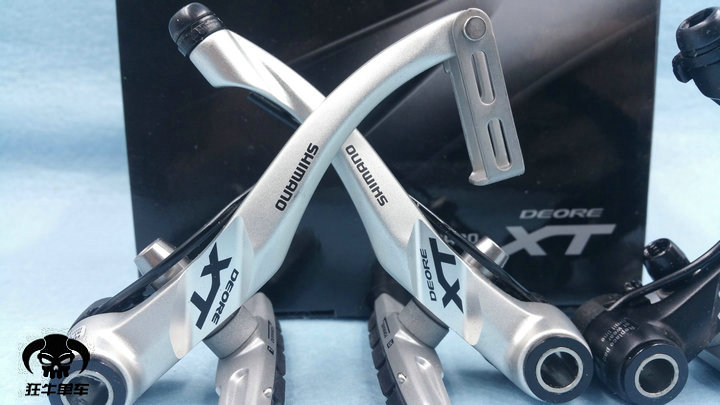

    Тормоза вибрейки - какие? чтобы хорошие и недорого.
    Че уж мелочиться
    https://item.taobao.com/item.htm?spm...d=528230130214
    Черные есть и подешевле
    https://item.taobao.com/item.htm?spm...&id=9166636461
