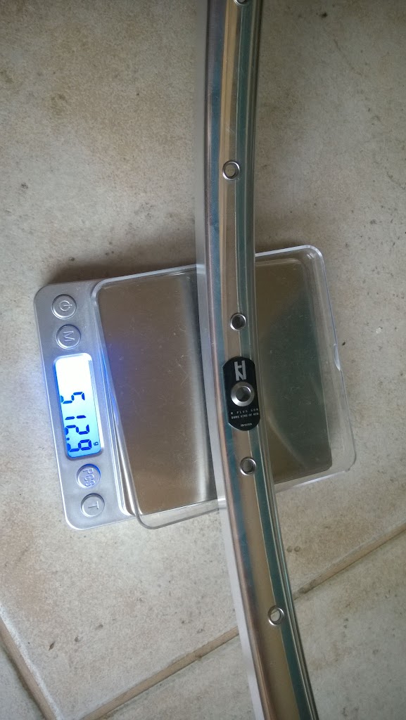

    Мои фото ободов:
    А это место стыка. Не знал бы где именно искать, не нашел бы
    Обода - агонь! Двойные пистоны кстати, обратите внимание
    Вес чуть больше чем заявлен на сайте
