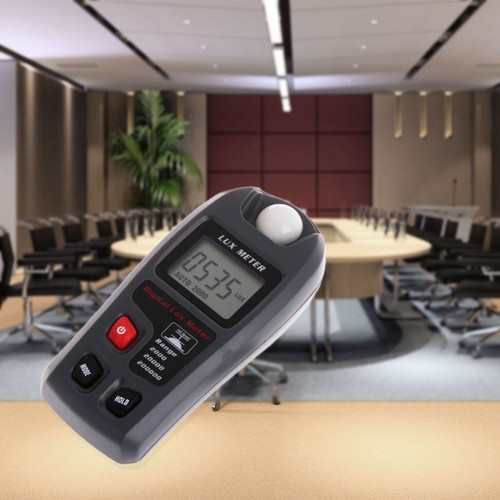

    Люксметры
    Цена на самые доступные модели начинается от 10 долларов.
    Модель HS-1010 проверена многими пользователями: настоятельно рекомендую.
    Сейчас число предложений на али\ибей сокращается с каждым днём.
