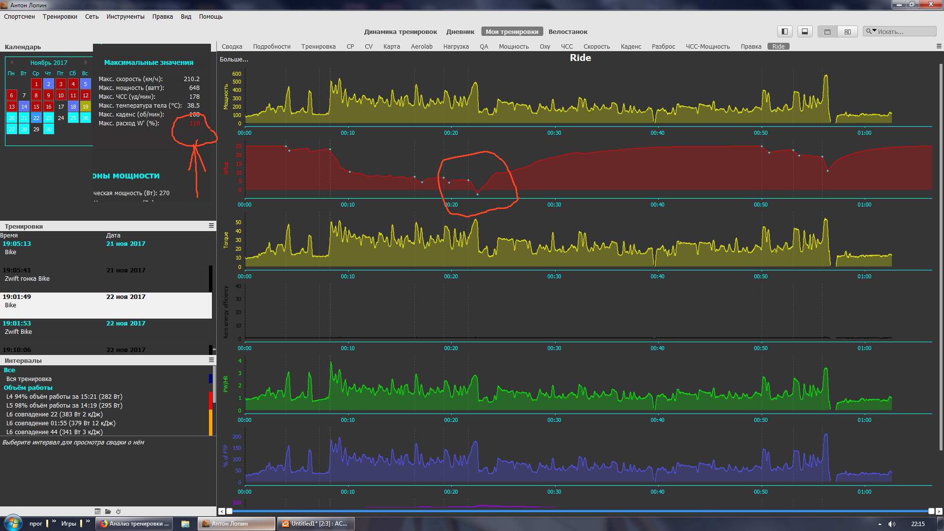

    Как правильно определить W' ?
    Если правильно понимаю, "расход" больше 100% быть не может (а тут 110).
    И если график ушёл ниже ноля - где-то ошибка, либо в значении FTP (делаем допущение, что FTP более менее верно посчитан), либо где-то в другом месте.
    Есть какая-то методика для определения сего показателя ?
    Ну почему же, может. И значит, что пора поднимать планку.

    Думал, что W' начинает уменьшаться именно при уходе в анаэробный режим, или нет ? А границу в свою очередь не по FTP определяют ?

    По CP60 (Critical Power)
    Тот же GC выдаёт мне одинаковые значения CP и FTP
    Это если выбирать в настройках графика "Расширенная модель CP"
    28 - льстит, конечно, но чо-то совсем нескромно, результаты в реале не подтверждают))
    Хотя если воспользоваться функцией "Оценка W' и CP" - то там цифры совсем другие выходят, CP - 282, а W' - всего 18.
    Но при таких данных на Звифтовских гонках график в минуса уходит стабильно.

    (точно не уверен, но вроде этому показателю по.... на пульс )
    Пульс побоку, наверняка. Загружал тренировки с пульсом и без, но с мощностью - W' считается как обычно, добавление пульса на результат не влияет.
    С пульсом, но без мощности - никаких W' нет и в помине.
