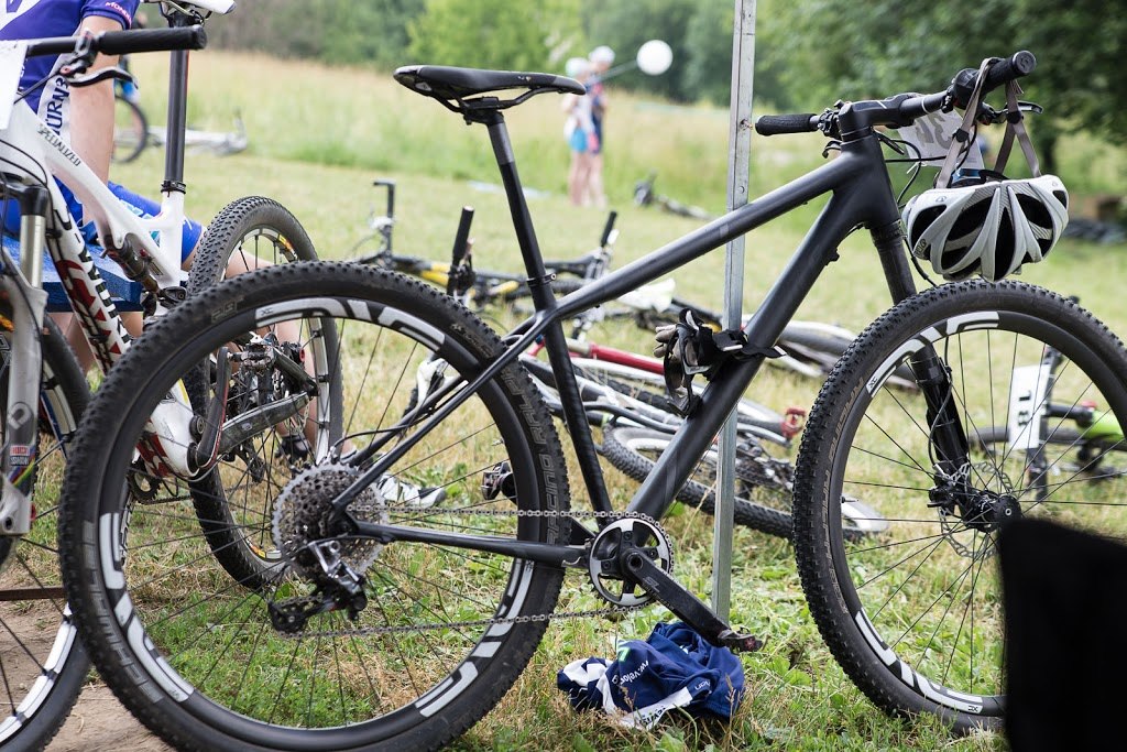

    Добрый день!
    Обода: Cannondale CZero flat или ENVE Carbon M50
    Есть ли принципиальная разница между этими ободами?
    Т.е. вроде ENVE покруче (подороже). Но если выбирать между ними и кадейлом то стоит ли переплачивать?
    Спасибо!

    Основные критерии подбора ободов это вес, тех.характеристики (высота профиля, ширина внешняя и внутренняя, кол-во спиц), цена, как правило все отталкиваются от этого.
    Если маетесь между этими вариантами, советую нагуглить сперва характеристики, сравнить, применимы ли данные к вашему стилю катания.
    Основной наверное параметр на сегодня это ширина обода, сейчас "в моде" 30 мм обода, позволяющие в полной мере наслаждаться широкими покрышками, 2.25 / 2.3 / 2.35 .
    Далее стоит обратить внимание на вес ибо профита (пользы) от тяжелого карбонового вилсета наверное нет .
    Ну и важный момент втулки / спицы / сборка .

    Минус кадейловых CZERO колес только во втулках и поиске расходников к ним .
    У ENVE же все проще гораздо, насколько я помню колеса собраны на втулках ДТ350, простых и надежных по конструкции.
    Вес примерно одинаковый, от 1400 до 1500 гр, спицы у обоих колес плоские .
    ENVE конечно по солидней, у самого было 3 пары таких колес ENVE XC29 и ENVE m50 13 | 14 | 15 годов, за гоночный сезон ни разу не правил обода .
    Ну так втулку то заменить как я понимаю везде можно (я про зад).
    Т.е. обода по сути на одном уровне? И + 70к к велу с enve приплачивать особого смысла нет?

    Если подытожить, проблем с CZERO быть не должно, на европейских форумах о них отзываются неплохо, как таковых косяков нет, но вес 1650 гр не совсем гоночный мне кажется.
    ОК. Спасибо!
    Но как я понял этот вес набирается втулкой. Если ее на ДТ заменить то думаю примерно то-на-то и выйдет.
