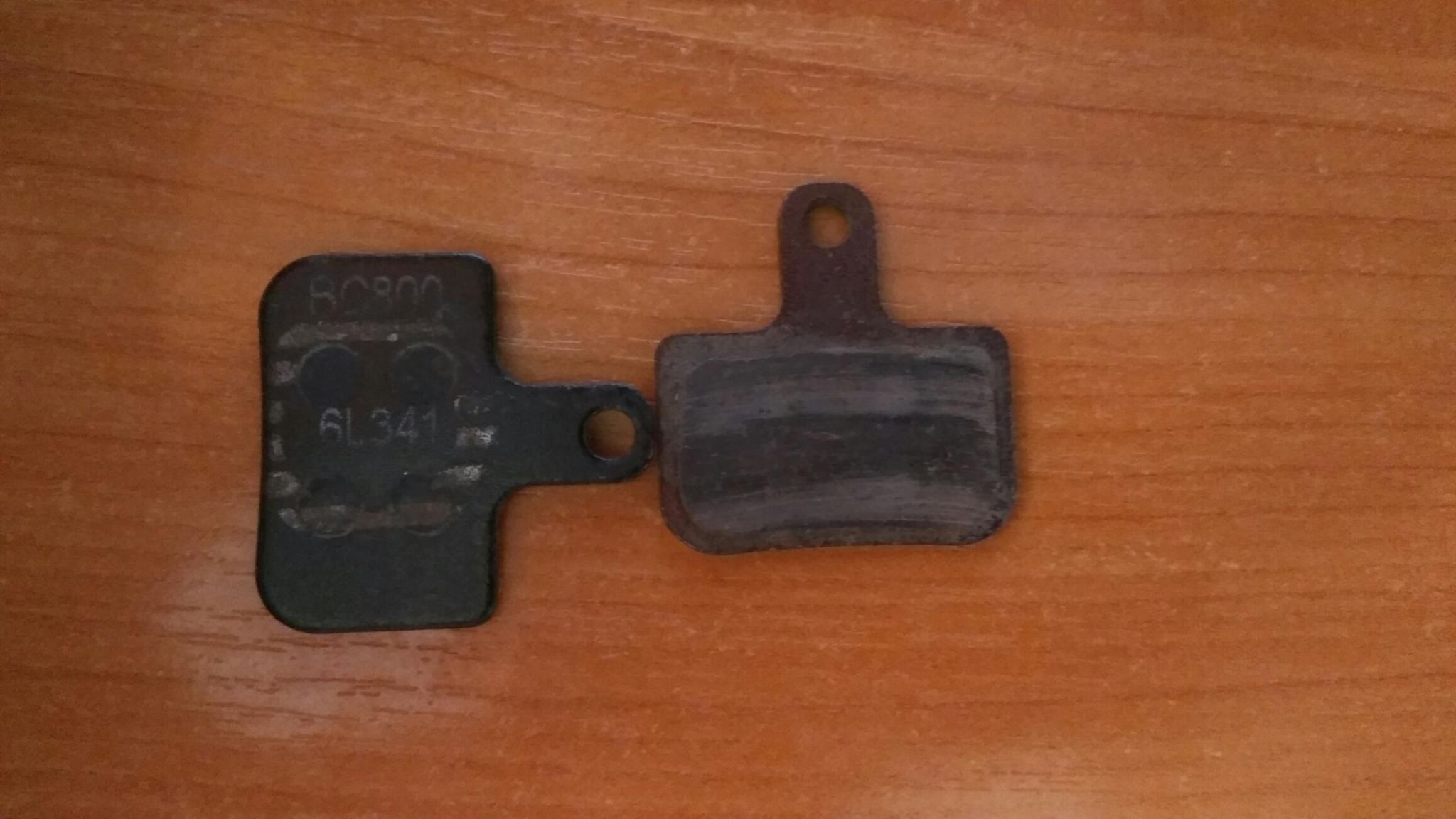

    Нужны колодки для Sram Level (без всяких букавок, начальная версия)
    Выглядят вот так https://dgtzuqphqg23d.cloudfront.net...-2048x1152.jpg
    Колодки от элексиров подходят, у самого DB1 с такими широкими колодками, точно таких не нашел, поставил от элексир, как родные встали, собственно SRAM на колодках пишет что совместимы с элексирами, ДБ и Левел. 2017-06-27 17-30-42.jpg
    У меня тоже есть DB1 , туда колодки от эликсиров действительно подходят.
    Но вот в Sram level видимо места меньше внутри калипера, туда колодки входят, но при установке ротор находится вплотную между колодками - следовательно сильно трёт...
    Где купить колодки именно для sram level ? Или напильником точить от эликсиров ?? Чтоб так сильно не тёрло

    kvantor,
    Есть подвижки в поисках? тоже понадобились.

    да вообще чума какая то. Тормоза есть (у мну в том числе) а колодок к ним нет. Прям СССР вспомнишь.
    Поршня утопить пробовали?

    Отставить панику)) штатно встают совместимые колодки - проверил, заодно ротор выровнял, давно пора было, все руки не доходили.

    Есть такие, ашима, 200р. Мск, подмск ярославка

    Так и должно быть. Разведите поршни отверткой, новые колодки и должны вставать влотную к диску. У левелов калиперы точно такие же, как у DB1, DB3, elixir 1, elixir 3.
