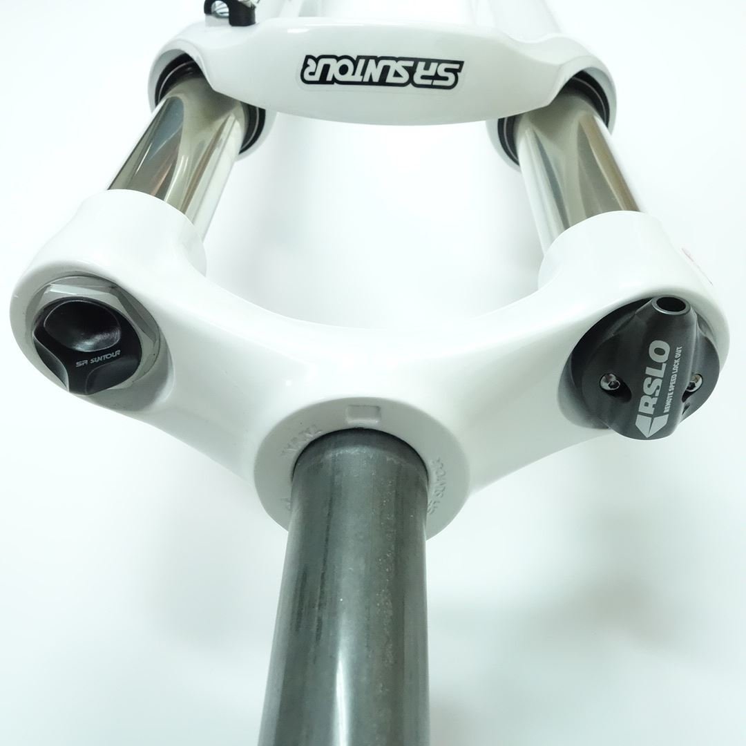

    По вилкам
    http://magicbike.ru/concept-bicycles...k-chast-1.html
    По младшим вилкам Santour (ставят на большинство велосипедов начального ценового сегмента) - спасибо форумнчанину vasay
    Их огромная куча. Схемы все есть на офф сайте: http://www.srsuntour-cycling.com/fi/...xploded-views/ Проблема только в том, что производители велосипедов не всегда пишут что именно у них стоит (и часто на велике одного года может стоять вилка другого)
    XCT/XCR/XCM/Raidon - даже не знаю, чем отличаются. Порой схемы абсолютно одинаковые.
    На что обращать внимание?
    На тип пружины (воздушная или обычная железная), тип блокировки (механическая - MLO или гидравлическая HLO ), тип демпфера (эластомер или масленый картридж)
    Пружина: бывает воздушной или обычной железной.
    Воздушная пружина подразумевает слово "air" в названии. И наличие ниппеля для накачки наверху левой ноги (под крышечкой: https://images-na.ssl-images-amazon....L._SL1080_.jpg ).
    ВНИМАНИЕ! Бывают сантуры с ниппелем внизу правой ноги. Это вилки c All-IN-ONE Cartridge https://www.youtube.com/watch?v=RvWW4e4sOQU там весь механизм запаян в один неразборный картридж. С ним была куча проблем, в итоге от него, вроде, отказались.
    Если обычная железная пружина, то наверху левой (иногда и правой) ноги крутилка "прелоада". Т.е. крутя ее можно подстроить вилку под свой вес. Проблема в том, что очень легким или тяжелым велосипедистам может не хватить настроек:
    http://images.linnlive.com/410348fd0...5bb337e151.jpg
    В самых простых вилках в качестве демпфера выступает эластомер. (у таких вилок обычно 2 пружины в каждой ноге ).
    Вот схема: http://www.srsuntour-cycling.com/fil...80,100-(1).PDF
    Есть версии вилок с эластомером в качестве демпфера и механической блокировкой (в обозначении присутствует слово MLO):
    http://www.srsuntour-cycling.com/fil...80,100-(1).pdf
    Если в обозначении присутствует слов HLO - это говорит о том, что у вилки гидравлическая блокировка, что подразумевает и наличие гидравлического демпфера.
    Демпфер сделан в виде закрытого неразборного картриджа (чаще всего встречаются версии FUN050)
    Интересная конструкция с азотной и масляной камерой. Но проблемная - со временем масло протекает в камеру с азотом и вилка теряет ход. Картридж неразборный. Ценник не адекватен. Есть колхозные методы ремонта:
    http://forum.velomania.ru/showthread...=1#post1269250
    Есть более продвинутые версии картриджей с настройкой отскока (крутилка внизу правой ноги). Она позволяет менять скорость с которой вилка возвращается из сжатого положения. Можно сказать - это уже взрослые вилки.
    С воздушной пружиной: http://www.srsuntour-cycling.com/fil...80,100-(2).PDF
    С обычной пружиной: http://www.srsuntour-cycling.com/fil...80,100-(2).PDF
    Возможны комбинации:
    Обычная пружина в качестве упругого элемента, эластомер в качестве демпфера.
    Обычная пружина в качестве упругого элемента, эластомер в качестве демпфера + механическая блокировка (MLO).
    Обычная пружина в качестве упругого элемента, масленый картридж в качестве демпфера (при этом присутствует и эластомер в ноге с пружиной... а если быть еще более точным в некоторых картриджах, например FUN050, есть еще камера заполненная азотом - она тоже выполняет роль упругого элемента). Такие вилки всегда имеют гидравлическую блокировку (HLO). Иногда - и наличие регулировки отскока.
    Воздушная пружина в качестве упругого элемента, масленый картридж в качестве демпфера (при этом присутствует и эластомер в ноге с пружиной... а если быть еще более точным в некоторых картриджах, например FUN050, есть еще камера заполненная азотом - она тоже выполняет роль упругого элемента). Такие вилки всегда имеют гидравлическую блокировку. Иногда - и наличие регулировки отскока.
    Вилки с блокировкой могут иметь выносную манетку блокировки на руль (в обозначении R или RL)
    Есть всякие исключения: типа вилок c All-IN-ONE Cartridge, вилок для маленьких колес: http://www.srsuntour-cycling.com/fil...-24-50-(2).PDF
