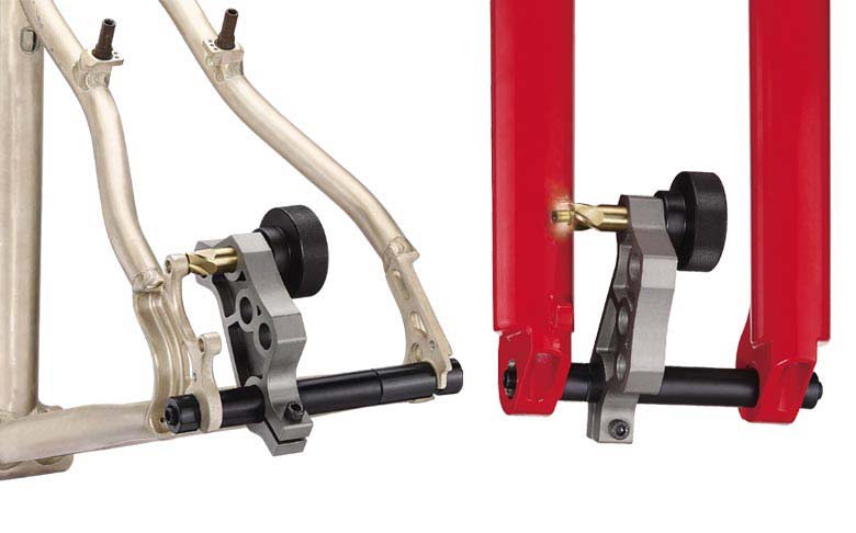

    old_pepper, посадочное место для калипера торцуется на раме. Спец инструмент. Аналогично торцовке каретки и рулевой.
    Спасибо! Получается всё нормально, и обратно в магазин с этим бежать не надо, а бежать стоит только туда, где есть спец инструмент... )

    В принципе, по этому поводу, мне уже всё объяснили торцеванием... http://forum.dirt.ru/attachment.php?attachmentid=141084
    Крепление у меня IS, как на картинке, по ссылке про торцевание )
