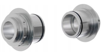

    Вопрос к знатокам веломании, помогите найти мануал по разборке переднего колеса крэнк бразер кобальт 2
    или обьяснить как данное колесо разбирать чтоб не накасячить!
    Вот с одной стороны адаптер норм а с другой немного утоплен, из за чего такое случилось???

    Зайди на сайт кренка, в техподдержке должна быть взрывсхема, либо к мастеру в маграше обратись, они оф дилеры.

    судя по тому, что колпаки устроены так же, как аналоги:;
    втулка разбирается так же, как и остальные такого же типа
    колпак просто вытягивается.
    потянуть удобно анкерным болтом подходящего размера, или цангой.
    снять один колпак, затем постучать по оси - ось сама вынет противолежащий подшипник. а второй уже можно вынуть чем удобно.
    Бро. Они пальцами разбираются.
    Возьми за колпак и тяни его. Накрайняк кренковцы рекомендуют плоскогубцы. Но постарайся не повредить покрытие.

    Спасибо за совет, даже механик в триале побоялся разобрать(( буду своими усилиями)
    Там не сложно. Где то на форуме есть тема, я там даже подробно с фотками выкладывал.
    Тебе что надо, конвентировать из экцентрика в ось 15 или наоборот?

    Проблема в другом, если несложно поискать тему,был бы признателен!

    Один колпак с трудом но снят!=)
