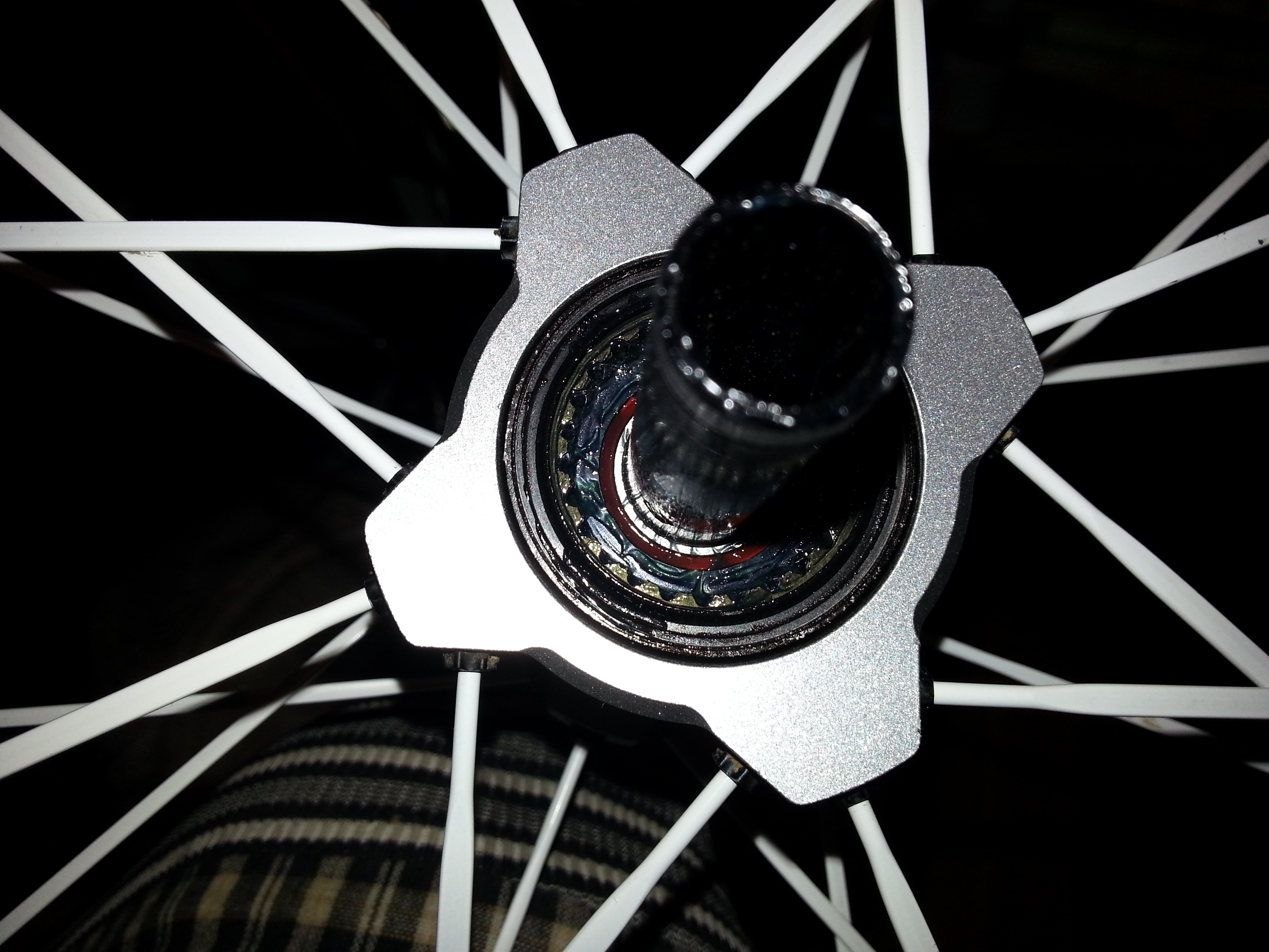

    В общем имею в пользовании сей вилсет. Барабан и ретчет перебирается довольно легко. С моими колесами все в порядке. У знакомого ровно такой же вилсет и на днях посмотрел я его колеса и нашел что в задней втулке очень туго ходят подшипники, даже похрустывает тот что со стороны барабана. В общем возникла необходимость поменять подшипники. Сами подшипники(6802 2 RS) найти не проблема. А вот как их разобрать( выпресовать) не понимаю. Со стороны барабана подшипник стоит за какой то тоненкой металической шайбочкой, которая стоит заподлицо под зубьями ретчета( как еще объяснить не знаю).
    Стопорное кольцо? Разрез есть?
    Фотки давай.

    Нет разреза, сплошное оно это кольцо,тоненьое, точно металлическое, лежит между подшипником и шлицами ретчета, прокручивается. С фотками проблемно. Уже вчера пересмазал и собрал барабан. Замену подшипников на будущее пока планируем. Но если очень надо попробую после обеда сфоткать.
    Сфоткал, фотка тут. Синяя если что это смазка. Вглулине видно подшипник с красным пыльником, над ним та самая прокладка, неполностью перекрывающая подшипник.

    Screenshot_2014-11-19-10-28-18.jpg Вот копаясь в нэте набрел на офф мануал по DT 240. Очень похоже что конструкция идентична моим. Похоже надо откручивать втулку с зубьями и только после этого откроется доступ в той самой шайбе и подшипнику втулки. Беда в том что приспособа для откручивания есть только в наборе за 200 евро. Неужели все так плохо? Не ужели никто подсказать не может. Ведь владелцев подобных втулок тут хватает
    не факт, что втулки заводских вилсетов - точная копия продающихся отдельно 240-ых, например
    шлицевой ключ можно найти отдельно в продаже на ебей в районе 30-50$
    https://www.bike-components.de/en/Dt...0-240s-p15477/
    или спросить у друзей\в приличной веломастерской

    Да вроде идентично при осмотре показалось. Почему собственно должно отличатся. Спасибо за ссылку на бк, искал до этого не нашел. На ибее глянул. Цены разнятся, есть и за 1.5 куска и за 4 т рублей. С ибеем к сожалению дел не имел. Инэт магазы как то ближе к душе.
