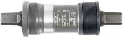

    Решил менять всю систему:
    1. Цепь. Shimano Deore HG53 9 Speed Chain - 14,49$
    2. Кассета. МТБ Shimano Deore HG50, 9 Скоростей - 16,99$
    3. Система. Shimano Alivio M430 Octalink Triple Chainset; BoltCircle 104mm; Длина 175мм; Зубцы 44х32х22т - 49,99$
    4. Каретка. Shimano UN26 Square Taper Bottom Bracket; Размер 68 x 122.5mm - 9,49$
    Подобрал запчасти аналогичные стоковой спецификации. Единственное, каретка в стоке указана как "innenlager bb-un26 123mm", на чайне размер 68 x 122.5mm, подойдет ли она на указанную выше систему? Я вообще не обнаружил размеров 123mm ни на одной каретке, что представлены в магазине.
    corvalolum, у тебя система к каретке не подходит.
