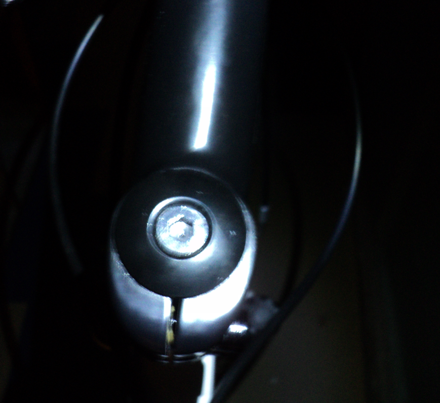

    Всем привет!
    купил вел 2 дн назад и вот такая штука болт крепления руля закреплен не ровно , справа имеет больший зазор чем слева
    не понятно от чего это ? вилка кривая ? болт ?
    подскажите кто знает
    брак cборки , производства ? как исправить ?
    заезжал тут в сервис там они тож толком его не поправили и сказать человек так внятно и не смог от чего такой эффект в чем причина
    и заметил что при езде по ровному асфальту чувствуется по рулю какая то не большая вибрация циклически, может ли это быть из за этого ?
    спасибо

    Можешь вообще выкрутить этот болт. Ничего не испортиться.
    Цитата Сообщение от alexanrovi4 Посмотреть сообщение
    ничего не видно
    спс , присмотритесь ) там справа зазор намного больше чем слева то есть неравномерное размещение вот собсно у меня и вопрос из за чего это , что не так сделано и как это исправить можно

    Похоже якорь в вилку немного неровно вбит. Вот на этом видео про такое показано (с 12 минуты):
    Спасиб
    то есть скорее при сборке в веломагазе видимо так вбили ? как считаете это исправить возможно или в вилке тоже надо менять что то , если не саму вилку ? спс

    на скорость это не влияет- забей.
    это не в магазине делают
    спс
    ну собирают то в магазе их из коробки или это на заводе так криво что то сделали ? прост как это исправить
    выкрутить наполовину болт и молотком по шляпке стукнуть в нужную сторону.
    "якорь" сцентрируется и болт не будет мозолить глаза
