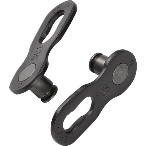

    Как укоротить и соединить цепь Shimano 105 CN-5701? На ютубе смотрел там просто выжимается пин, удаляются лишние звенья, а потом берется какой-то длинный пин, впресовывается и отламывается лишняя часть, где взять этот длинный пин? Основная проблема в том, что замену производит мастер и у него возникли большие проблемы, он не знает как работать с такими цепями, как их урорачивать и соединять, по его словам он раньше с такими "хорошими" цепями не сталкивался, а должен ему что-то посоветовать, потому что велик застрял в мастерской уже неделю.

    этот длинный пин идет в упаковке с новой цепью. если его нет и у мастера кривые руки, то цепь можно соединить 10ти скоростным замком

    в кино тебе показывают шимановский-же соединительный пин.
    в бумажке к цепи есть мануал по установке цепи c этим пином.
    пин обычно шимано дает к цепи.
    можно соединить не пином, а замком, типа Sram Powerlock и т.п.
