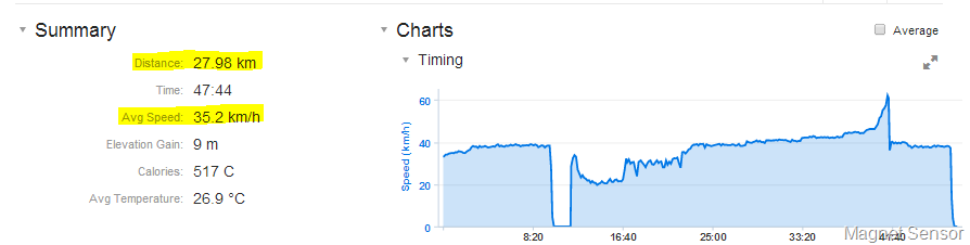

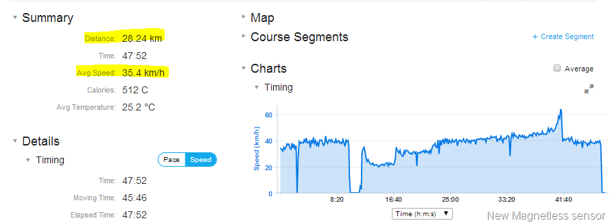

    Так же интересны суммарные результаты:
    • новый датчик
    • старый
    Новый датчик: 28.24 км
    Старый датчик: 27.98 км
    Разница: 0,9%
    Автор использовал автоматическое определение периметра колеса, которое определилось как 2097,
    в то время как реальный размер 2088. То есть разница в 0.4%. Из этого получается, что погрешность измерений
    может находится в пределах 0.5-0.9%. Автор так же отмечает наличие шума измерений.
