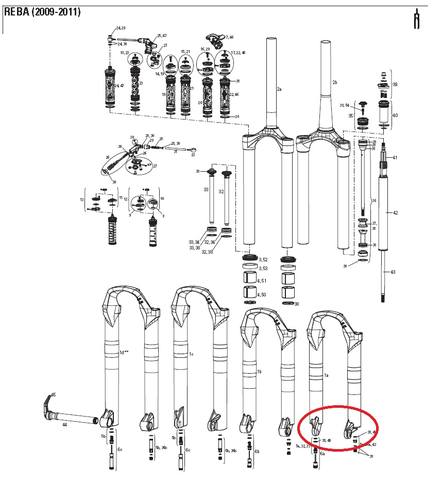

    Это достоверная информация??? Изучение мануалов говорит о существенных различиях вилок Reba 2011 и 2012 годов.
    Reba 2011
    Reba 2012
    Смотрим на нижнюю часть "штанов" и на форму дропаутов.
    С 2013 Reba действительно стала SoloAir, но штаны остались как у 2012 года.
    P.S. Кстати, на фото одна и та же вилка, но снятая с разных ракурсов.
    Последний раз редактировалось Igorp133; 27.04.2014 в 15:10.
    Ты ответил на вопрос, который задал. На фото вилка 12-го года, у нее низ штанов более длинный дропы еле видны, у 11-го года на штанах внизу нет защиты дропов.
