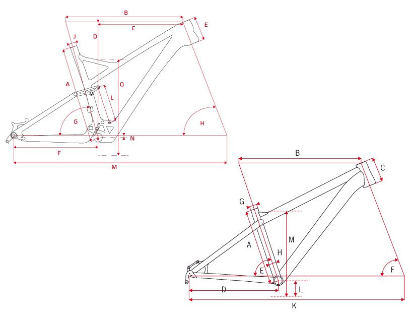

    Привет! Перерыл полно материала в инете, но всё же спрошу: при моих следующих параметрах какую ростовку брать?
    рост 188, вес 89 кг
    Хочу с чайна заказать...Понимаю, что у каждого бренда свои особенности, выбор стоит между 20, 20,5 или 21.
    Можно разобрать на примере http://www.chainreactioncycles.com/r...3/rp-prod81646
    Или поделитесь ссылкой на проверенный ресурс с калькуляцией.
    Заранее спасибо!

    Подобрать размер http://kotovski.net/razmer-velosipeda-kak-vyibrat/
    Подбор размера "по фотографии":
    - от вас: рост, длина ног.
    как померять:
    - от велосипеда вот примерно такую картинку с табличкой:
    http://www.stevensbikes.de/2011/inde...&sect=geometry

    У этого http://www.chainreactioncycles.com/u...3/rp-prod81646
    сбоку надо тыкнуть в "таблицу размеров". Там всё разжевано.

    Здравствуйте! Всем спасибо за отклики, начну поэтапно, кому не напряг подключайтесь. Измерял длинну согласно картинке выше: 91 см +/- 1 см
    Рекомендации прочитал, очень познавательно.
    http://www.stevensbikes.de/2011/inde...§=geometry
    Если я все правильно понимаю, меня интересуют эти параметры

    Обратил внимание на это:
    "Встав обеими ногами на землю (велосипед между ног), расстояние от промежности до верхней трубы должно быть не менее 10см"
    как это определить виртуально, по геометрии со своими параметрами?
    ---------- Добавлено в 10:18 ---------- Предыдущее сообщение было в 10:15 ----------
    То что ETT важнее, усёк, как это выглядит на практике? Что измерить?
