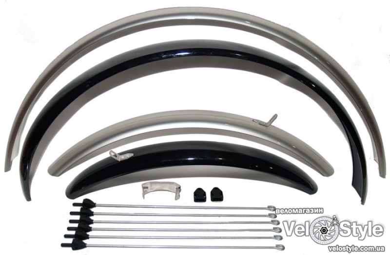

    Возможно, хороший вариант: поставить тонкие крепления на ноги вилки снизу, так чтобы можно было винтиками прикрепить крепления, изображенные тут: http://www.velostyle.com.ua/images/p...ages/50014.jpg, тогда на 2х хомутах в верхней части вилки все будет держаться.
    Колхоз будет... да...
