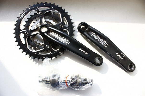

    Встал вопрос выбора системы для бюдетного "рабочего" байка. Предлагают нульцевую систему с кареткой (тоже трувативовская) Truvativ Firex ISIS. Раньше с траувативами не водился и интересует вопрос, по сравнению с шимано к какой группе его можно отнести: alivio, deore, deore lx или slx? Как она по весу относительно того же аливио на окталинке? Кто юзал поделитесь мнением.
    Вот такая, фото из инета
    деор. не выше
