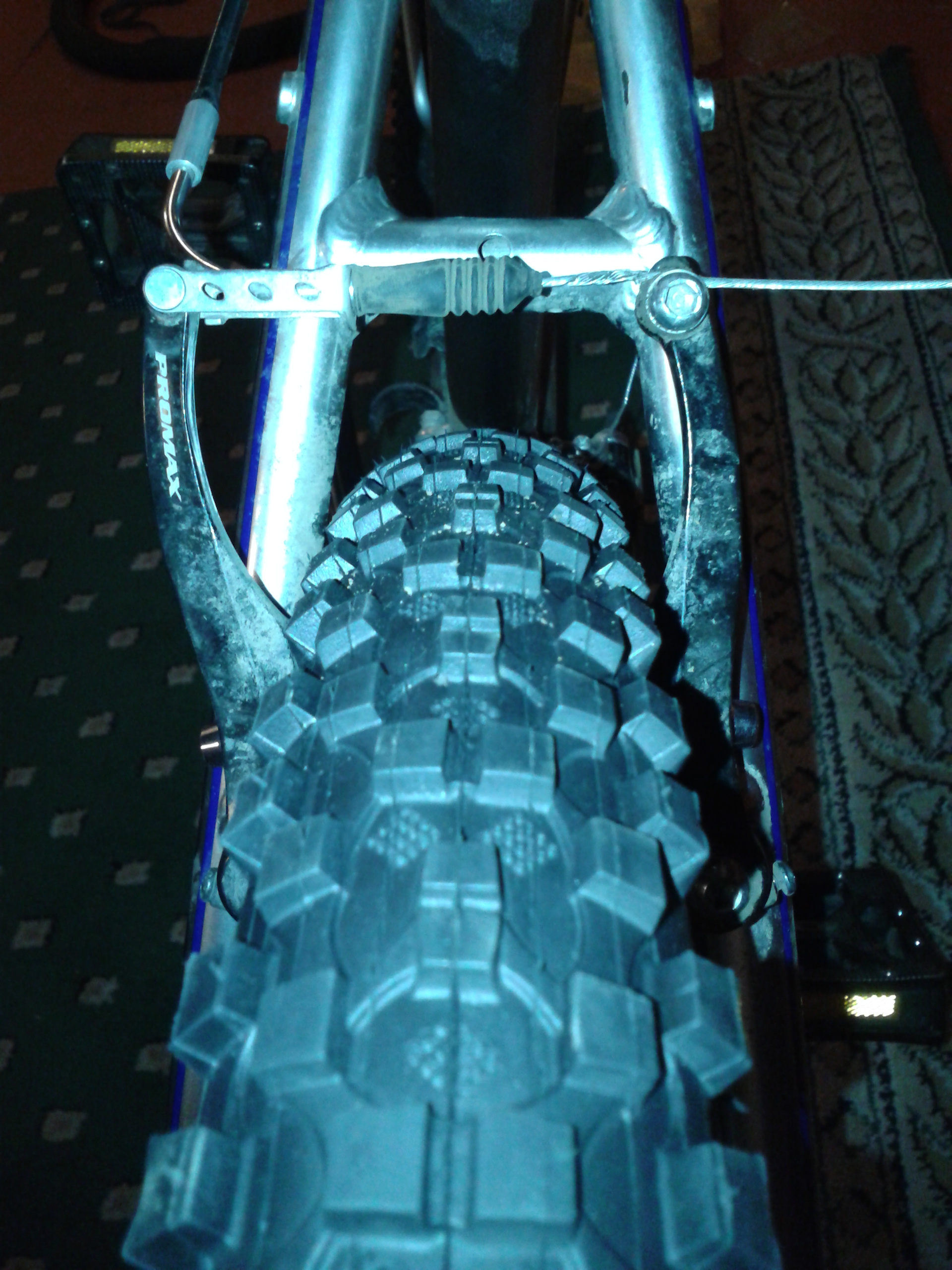

    Купил новые колодки, они оказались пошире стандартных. Проблема на фото:
    http://linkme.ufanet.ru/images/893e1...28a5076de6.jpg
    Как видите, левый рычажок криво стоит. Поэтому правая колодка касается обода, а левая не доходит до него. Как это исправить?

    Сбоку рычагов маленькие винтики, регулирующие силу отжимающей пружинки. Закручивай винт на правом рычаге(на фото), чтобы отодвинуть его от обода. Или ослабляй винт на левом.

    Да знаю я про эти винты. Только вот ни черта они не помогают. Они в большей степени регулируют силу сжатия рычага, а не его положение. Сейчас рычаги у меня стоят ровно. Левая колодка вплотную касается обода, а правая далеко от него. Колесо закреплено ровно, обод не искривлен. В чем причина, понять не могу...

    Когда просто руками поправляешь - есть положение такое когда колодки на примерно одинаковом расстоянии?
    Если есть, то крути регулировочные болты. Причем если один закручиваешь, то другой ОБЯЗАТЕЛЬНО!!! Почти всегда обязательно надо выкручивать.
    Выкручивать тот, где колодка далеко от обода, она будет к ободу приближаться, а другая соответственно удаляться (если на другой болт выкручен - его потихоньку закручивать)...
    Ну и еще на бонках куда одевается вибрейк как правило 3 отверстия под пружинку. Скорее всего ты вставил пружинки в разные отверстия и из-за этого такой перекос.
    Проверь внимательно.

    Все, вроде разобрался.
    Дырочки разные были ведь, да?
