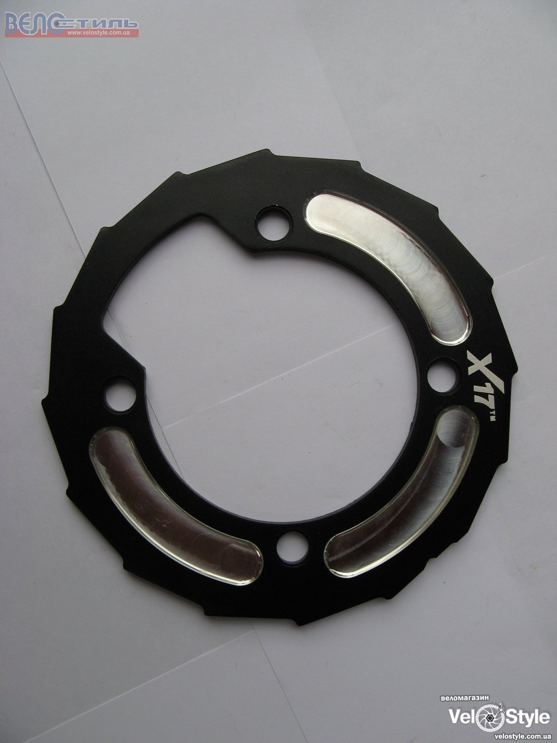

    Ну тогда вот такой. На асеру аливио становится, стоит в районе 10-15$ Люминивый
    вот за это спасибо.. жаль только, в наличие там их нет.. а какая это фирма и марка, чтоб поискать в нете?
    В борьбе за российский рынок между GT, Меридой и Кубом победу одержал.. Стелс! На 2-м месте Ашан, а 3-е уверенно занимает Demo 8!
    Дык, настоящий кетайский нонейм Так и называется x17, по аналогии с е13 судя по всему. Думаю в соколях если не такие, то подобные без надписи точно есть.
