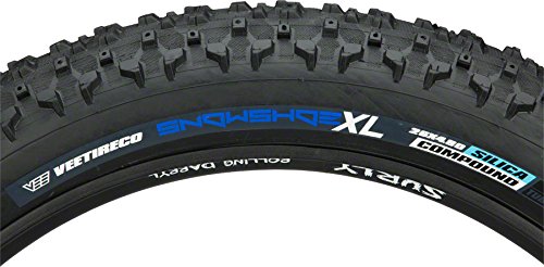

    A.N., а, ну тогда кто-то спутал. П теме пробежался, не нашел сходу - там, по памяти, в сортресорте московском появилась недорогая шиповка со 140 шипами. Я про нее. А сновшое я тоже не жалую, кстати: на крайнем покате, в котором я участвовал, она тоже совсем не блистала на склонах. Бесшиповка.
