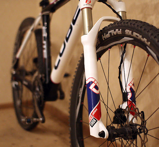

    Фиксатор резьбы помог лишь частично - лапка все равно щелкает, хоть и не так сильно. Буду пробовать сделать пластиковую лапку для E-type.
    Обновил декали на вилке - спасибо Igor Gordienko! Теперь вилка получилась в цвет рамы. Велосипед смотрится более цельно.
    Хорошие фото с улицы чуть позже...
    Вместо фиксатора резьбы, который показал свою несостоятельность, друзья посоветовали промазать все графитовой смазкой - вроде скрип исчез. Буду слушать дальше, надеюсь не проявится. Специфическая штука все таки этот E-Type.
    Недавно, в Крыму, прямо на просмотровом круге Alushta Cup умудрился сломать петух. Тоненькая веточка разорвала его пополам.
    Уж очень хрупкий петух (на моих прошлых велосипедах петухам доставалось гораздо больше, но ничего не ломал - только гнул). Запасного, как обычно не было, только благодаря таланту убеждения моего друга и пошедшим навстречу продавцам Симферопольского Веломира мне нашелся запасной петух, поэтому каникулы в Крыму не прошли зря
    Вообще велосипед в Крыму показал, что может все! Я -нет Буду учится технично кататься
    Произошли небольшие изменения.
    Наконец-то отправлены на пенсию манетки Deore. Переключали в последнее время просто похабно. На смену пришли Shimano XT 760 без индикаторов и решил попробовать рубашки Aligator iLink. Они существенно дешевле Ноконов при похожем конструктиве (тросик находится в сплошной пластиковой трубочке, рубашка алюминиевая наборная). Работает все вместе очень неплохо, надеюсь грязь в рубашки, как было со старыми, попадать не будет.
