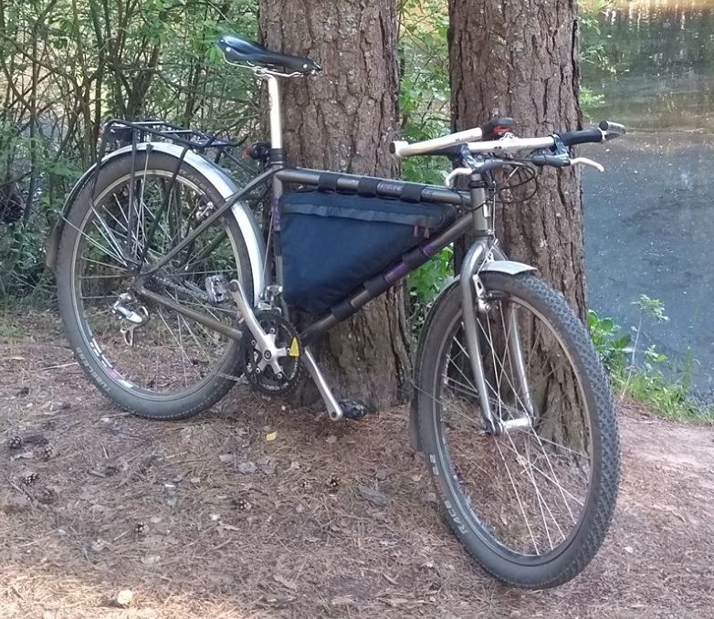

    Походный сетап 2019 года. Брукс, сумка в раму на заказ (отсюда).
  5. #45
    Четвёртый год почти ежедневного комьютинга (кроме зимы - для неё собран алюминиевый ригид с дисками). Всё живо-здорово, только кантики поменял на Avid Shorty (показались проще в настройке) и задний переклюк на этот сезон заменил на Shimano DX (RD-M650): стоявший до этого XTR надо бы обслужить, да и ролики на нём убивать в ноль жалко. Возможно, в следующем сезоне и комборучки XTR отправлю на отдых, заменю на Shimano LX, которые давно лежат в запасе.
    А, ну и понтовый штырь Shimano XTR в результате продал на eBay (когда это ещё было можно), теперь там Trek System 2, как было в стоке в своё время.
    Рама в следующем году будет праздновать 30-летие!
    Поставь современные с али
    Действительно проще - но не так аутентично
    Ну вот ещё. Во-первых, давным-давно закуплены 10-зубые Tacx, которые тогда ещё были в продаже. Во-вторых, есть ещё ролики от RD-M950, на крайняк их поставлю. Но в целом я не поддерживаю идею укатывать ролики до состояния иголок.
    Да тут уже до фига не аутентичного, если докапываться. ))
    Кстати, ещё один плюс - у Shorty колодки картриджные, можно только накладки менять.
  9. #49
    Главное найти накладки нужного фасона через 10 лет, например ))) А вообще там вроде как обычные резьбовые колодки на сферах, такшта встанут любые.
