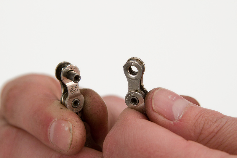

    (тем, кто не в курсе -)уважаемый pustota оспорил мои слова о том, что в HG-цепях намеренно изогнуты внешние звенья. Я утверждал, что благодаря такому подрессориванию цепь распределяет натяжение на все зацепленные зубья равномерно, и попутно гасит ударные нагрузки. В "десятке" вместо изгиба пластин, в сайлент-блоки (ролик-скругления звеньев-штифт) введён заводской люфт 0,1-0,2мм -но задачи выполняет те же.
    Можно увидеть какие-то документальные подтверждения и исследования на эту тему? Кто вообще сказал что это "подрессоревание"?

    Доки? Даже в патентах этого не будет, так как впервые появилось во времена царя Гороха (так называемая "цепь с изогнутыми пластинами"), и ни Shimano, ни KMC ноу-хау принадлежать не может. Попробуй доказать противное. Я же знаю что
    1) изгиб у пластин намного больше, чем требуется для защиты пинов от бокового износа, 2) HG у той же Shimano закалена немеряно, по сравнению с SHG ("десяткой") -то есть, пластины -по сути, самые настоящие жёсткие пружины, и 3) никак по-другому нельзя достичь сцепления на большой нагрузке со всеми зубьями. (один зуб начинает "работать" только если цепь до того растянута, что другие теряют с ней одновременный контакт)
